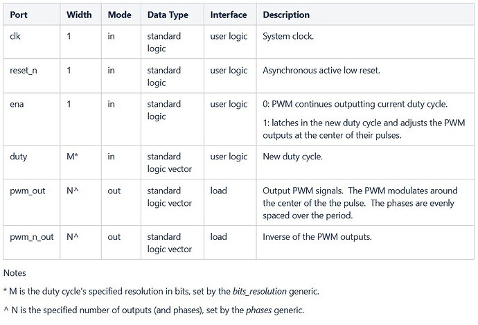

連接埠描述
表 2 列出了 PWM 產生器的連接埠。
表 2. 連接埠描述
控制工作週期
使用者邏輯可以透過在 duty 連接埠閂鎖新的工作週期值來控制工作週期。當 ena 連接埠設定為「1」時,PWM 產生器會在所有系統時脈週期內閂鎖此連接埠的值。圖 3 顯示了 ModelSim 模擬中工作週期的變化過程。請注意,在變更工作週期時,原始脈衝寬度和新脈衝寬度之間會有一個中間寬度的脈衝。這是因為新的工作週期在脈衝中心生效,因此該脈衝的寬度等於舊脈衝寬度的一半加上新脈衝寬度的一半。
圖 3. 改變工作週期的模擬
