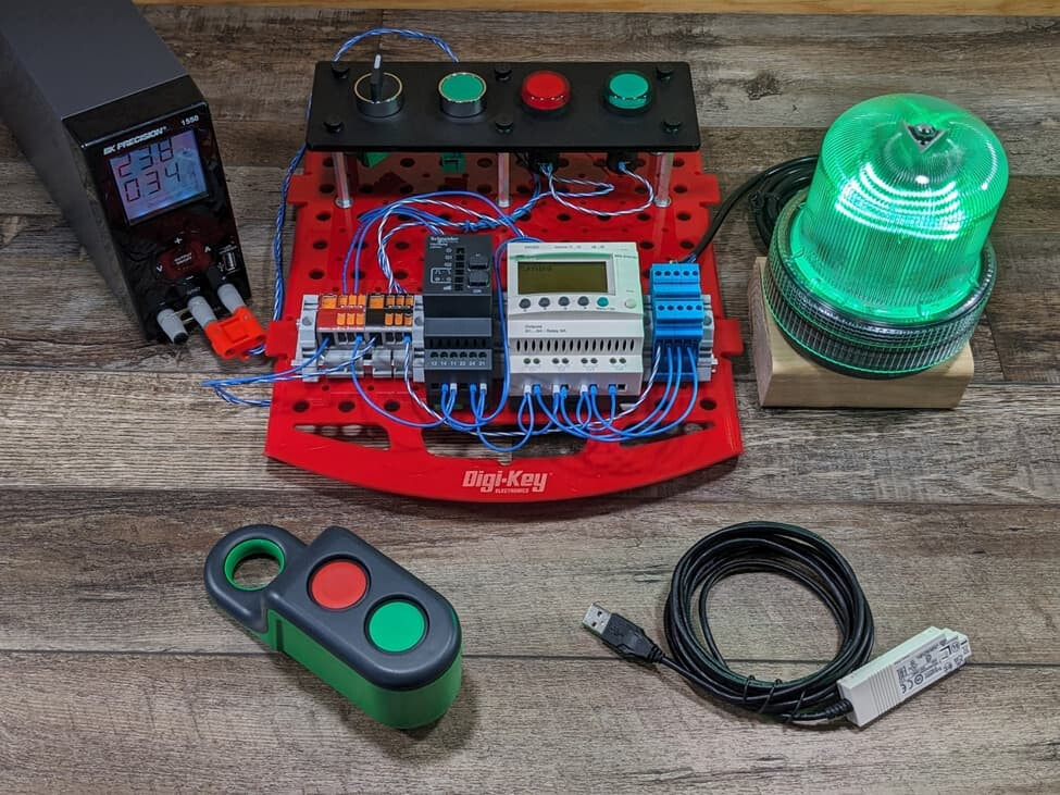

圖 1:Zelio 智慧繼電器、無線按鈕和 Banner 信標的測試設定。請注意右下角的 Schneider SRUSB01 USB 編程電纜。

Zelio 智慧繼電器使用 Zelio Soft 開發套件進行程式設計。需要一個適配器將 Zelio 連接到 PLC。有三種選擇,包括:
  • SR2 USB01 USB 線(如圖 1 所示)
  • SR2 BTC01 藍牙轉接器(2024 年 2 月停產)
  • SR2 CBL01 序列埠轉接器(附 DB9 連接器)
ZBRRA 雙通道無線接收器如何連接到 Zelio?
ZBRRA 無線接收器具有繼電器輸出。對於外部設備而言,每個通道都顯示為 SPDT 繼電器。這些繼電器採用源極配置連接,輸出連接到 Zelio 24 VDC 輸入。

如圖 1 所示,Banner K100 信標採用 5 線介面。顏色和控制操作如圖 3 所示。請注意,這款 Banner 信標不使用灰色線,因為它是為具有聲音警報功能的增強型設備預留的。點擊此連結,了解 K100 系列產品,包括帶有聲音警報的可編程設備。

Banner 信標和 Zelio PLC 之間的實體連接非常簡單。由於智慧繼電器具有基於繼電器的輸出,因此使用如圖 3 所示的 PNP(源型)配置。為簡單起見,使用了雙線套管的菊鏈。仔細觀察圖 1 即可看出這一點。

目的是示範圖 1 中所選的設備。圖中,我們可以看到 Schneider Harmony 雙無線按鈕加接收器、Zelio 智慧繼電器和 Banner 信標。所選程序執行以下三個基本操作:
  • 開/關控制:紅色和綠色按鈕用於切換過程。信標上顯示,綠色表示開啟,黃色閃爍表示關閉,如影片 1 所示。
  • Banner 示範:同時按住兩個按鈕 5 秒,Zelio 將進入測試模式。繼續按住按鈕,Zelio 將依照圖 3 所示的二進位圖表進行操作,每 5 秒選擇一次新的 Banner 信標模式。
  • 故障示範:按下前面板上最左側的按鈕時,Zelio 將進入故障模式。按下第二個按鈕可以清除故障。在故障期間,信標將閃爍紅色。

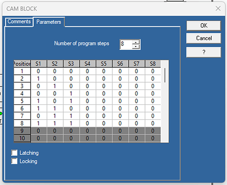

使用 Cam 區塊儲存 Banner 信標的測試配置
回想一下,所選的 Banner 信標是一個三線設備,具有 8 種不同的工作狀態,其中零狀態表示設備處於斷電狀態。作為測試功能,最好顯示信標的每個不同狀態。控制此類設備的自然方法是使用 CAM 區塊,如圖 4 所示。
前文所述,Cam 區塊類似於可程式查找表(LUT),如圖 5 所示。在這裡,我們將各個輸出視為列標題,將 CAM 狀態視為行。在本應用中,我們使用 8 種不同狀態和 3 個輸出。仔細檢查後發現,信標圖 3 規格書中的二進位值已複製到 CAM 區塊中。檢查圖 4 可發現,S1、S2 和 S3 輸出分別被路由到 Zelio 的 Q1、Q2 和 Q3。

CAM 區塊由定時器控制,如圖 4 上半部所示。請注意,第一個啟動延遲定時器(TON)用於偵測兩個按鈕是否都已按住 5 秒。第二個 TON 用於透過 pulseNextTest 變數。
這個脈衝訊號需要一些解釋,因為它是 PLC 程式設計的基本構建區塊之一。請注意,輸出訊號(傳統語言中為「Q」)被路由到 CAM 區塊。另請注意,pulseNextTest 具有到 TON 重置輸入的回授路徑。結果是一個自重置的 TON 區塊;只要 testMode 處於活動狀態,TON 就會每 5 秒發送一次脈衝。

圖 5:CAM 區塊的程式矩陣。請注意,它與圖 3 中的 Banner 矩陣相似,但增加了第 8 個不執行任何操作的區塊。
