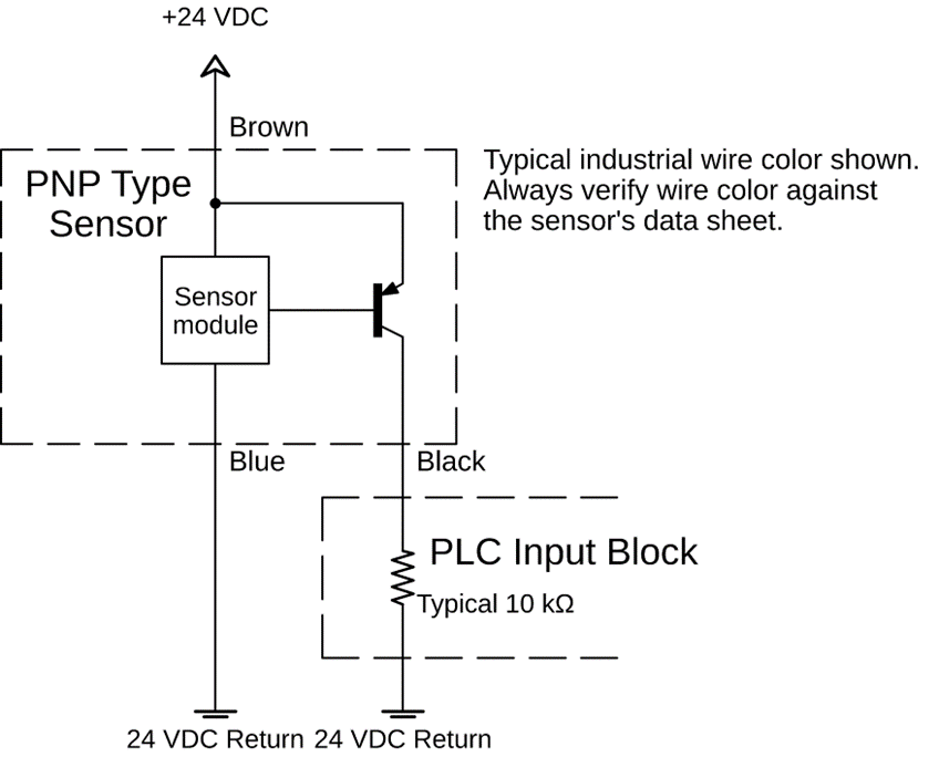

為什麼首選 PNP 感測器到 PLC 的介面?
PNP 型感測器到 PLC 的配置如圖 1 所示。三線感測器以包含通用感測器模組和 PNP 輸出電晶體的塊形式呈現。這是一個相對簡單的配置,尤其是考慮到開頭部分提到的限制條件。
活化時,PNP 電晶體會拉高 PLC 的輸入電阻。理想情況下,PNP 電晶體將完全導通,黑線上的電壓為 24VDC。PLC 會將其識別為邏輯 1,因為它遠高於先前識別的 15VDC 閾值。
停用時,PNP 電晶體不會拉高。因此,黑線上的電壓為零,PLC 會記錄邏輯零。
圖 1:典型的 PNP 感測器至 PLC 介面示意圖

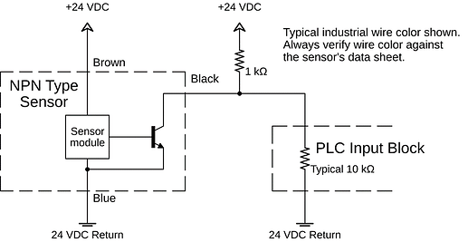

NPN 感測器與 PLC 接口
圖 2 展示了 NPN 感測器與 PLC 介面。增加的複雜性顯而易見。現在您可以理解,考慮到我們之前確定的限制條件,為什麼 PNP 感測器是首選解決方案。PNP 感測器電路得以簡化,因為感測器的輸出會上拉至 PLC 的輸入電阻。
外部上拉電阻的必要性
回想一下,NPN 電晶體會將負載拉低。外部 1kohm 電阻是必不可少的元件,因為它為 NPN 電晶體提供了關鍵的拉高負載。如果沒有這個外部電阻,感測器的輸出(黑色)線將始終為零。許多技術人員和工程師都曾陷入這樣的困境:為什麼感測器在配置錯誤的情況下會「故障」。
此時,我們需要退一步,運用歐姆定律來確保外部電阻足夠。我們暫時忽略感測器。剩下的就是外部 1kohm 電阻和 PLC 內部 10kohm 電阻之間的分壓器。利用分壓器規則,我們可以計算出 PLC 的輸入電壓:
V_{PLC} = 24 * \dfrac{10 }{1 + 10} \approx 22\ VDC
此電壓將被 PLC 安全地解讀為邏輯 1。
現在我們可以啟動感測器了。它會將這個 22VDC 分壓器的中心拉至地。理想情況下,PLC 的輸入電壓現在為零。
圖 2:典型的 NPN 感測器與 PLC 介面示意圖,具有外部上拉電阻
