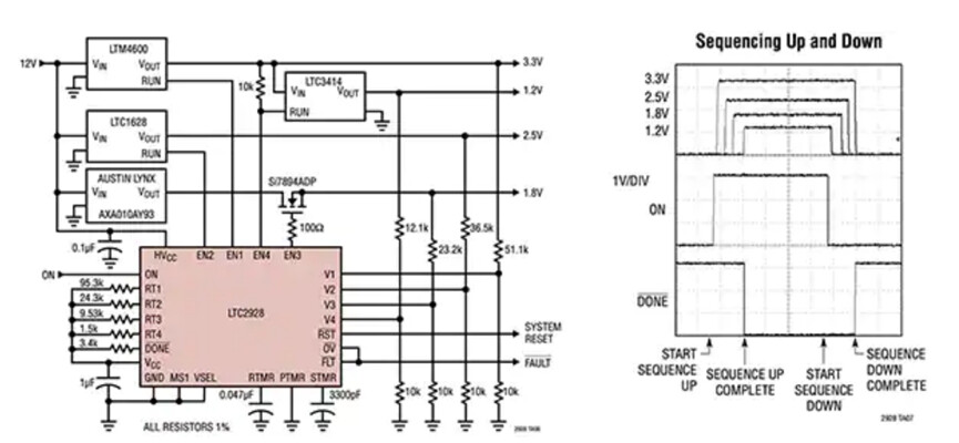

也有許多設計具有多電源軌和更複雜的定序要求。此時,Analog Devices 的 LTC2928 多通道電源定序器和監控器便是一種解決方案(圖 8)。
8 LTC2928 電源定序器管理四個獨立電源軌之間的供電和掉電順序,並使使用者能夠控制關鍵參數。(圖片來源: Analog Devices
採用這款四通道級聯電源定序器和高精度監控器,設計者只需幾個外部元件就能配置電源管理定序閾值、順序和時間。該元件能夠確保電源軌按所需的順序啟用。除了開機定序外,該元件還可以管理互補的、通常同樣關鍵的斷電定序。
定序輸出用於控制電源使能接腳或 N 溝道傳輸閘。其他監控功能包括欠壓和過壓監測及報告,以及產生微處理器重定。報告故障的類型和來源,用於進行診斷。提供單個通道控制功能,以便獨立執行啟用輸出和監控功能。對於具有四個以上電源軌的系統,可很容易地連接多個 LTC2928,為無限個電源定序。
