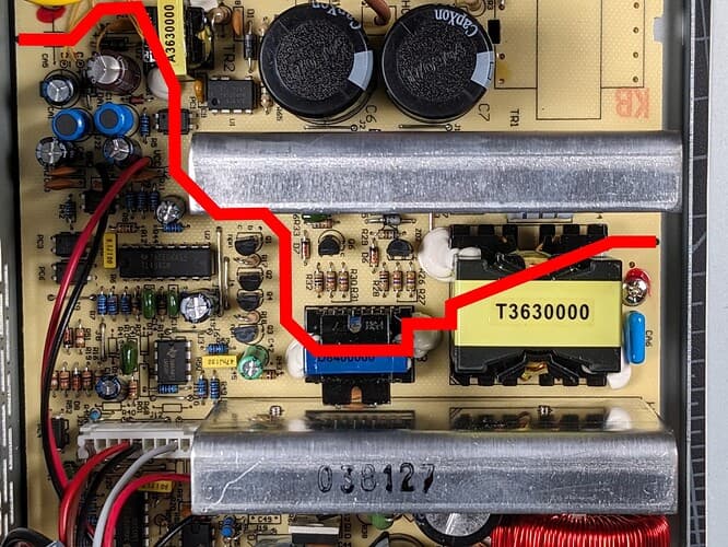

在回答我們最初的問題之前,我們應該先看看圖 4。這是電源的主電路板。這是一個開關模式電源(SMPS)。它不是一個 60Hz 的大型變壓器,而是一個高頻變壓器。其結果是比傳統的變壓器解決方案更小更輕。
這張圖的重要部分是紅線的劃分。這表示電路的交流線路輸入(上)和穩壓直流部分(下)之間的邊界。只有少數幾個項目跨越線路,包括變壓器,光耦合器和安全額定電容器。這提供了一個很好的隔離措施,因為沒有直接連接。
輸入和輸出部分之間的這種隔離是我們開場問題的核心。
圖 4:B&K Precision 1550 電源供應器的主電路板,輸入和輸出部分之間有突出顯示的分界線
