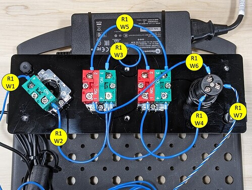

圖 2 和圖 3 展示了一個簡單的電氣聯鎖範例。此電路包含兩個按鈕,分別標示為 A 和 B。它們用於啟動雙色工業指示燈(A 代表綠色,B 代表紅色)。
每個按鈕都包含一個常開觸點和一個常閉觸點。圖 2 顯示了交叉狀態,其中常開觸點位於上層,常閉觸點位於下層。每個按鈕都會影響另一個按鈕的操作。例如,如果按下 A,則綠燈亮起。但是,如果同時按下 B,則綠燈熄滅,因為兩個按鈕已相互停用。
圖 2:電氣聯鎖電路的按鈕實現。觀察常閉觸點與鄰近按鈕的常開觸點的交叉點。
技術提示:本文介紹的 22mm工業開關最好按系列成員進行分類。對於任何提供的系列,都有數百種甚至數萬種組合和排列。點擊此處,了解更多關於如何為您的專案建立開關的資訊。
圖 3:按鈕電氣聯鎖電路的物理實現。
請注意,每個常開開關塊(綠色)都連接到相應開關的常閉(紅色)塊。有關線路識別的更多資訊,請參閱另一文章。

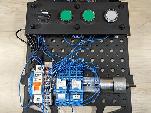

繼電器 K1 和 K2 互斥。如果它們同時激活,會導致電源短路。正如技術提示中所述,由於存在冗餘互鎖裝置,因此不太可能發生這種情況。然而,在圖 5 中,我們看到每個 4PDT Finder 繼電器都配備了一個槓桿,可以機械地強制繼電器動作。這是一種危險,因為無意中強制兩個繼電器會導致電源短路,從而跳脫。
圖 5:圖 4 所述的直流馬達控制器的圖片。
影片 1:圖 4 和圖 5 中所述的直流馬達控制器的示範。
