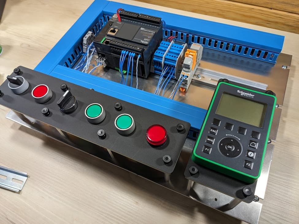

有效的故障排除是技術人員的核心能力。有些人聲稱這是一種與生俱來的技能,可以用來識別問題並進行維修。對其他人來說,這是一種超能力;有些人天生就擁有修理複雜系統(例如圖 1 所示的基於可程式邏輯控制器(PLC)的系統)的訣竅。
這倒也說得過去。
根據我的經驗,電氣與電子系統的故障排除是一項可以系統性傳授的技能。在軍事領域,這項技能已經歷代傳承,並逐步發展出一套成熟的訓練方法。隨著技術的轉移與應用,一些軍事訓練模式也被引入商業領域。無論是軍隊還是企業,都迫切需要能夠迅速恢復設備運作的高技能技術人員。
圖 1:部分完成的 PLC 培訓器圖片,其中包含 Schneider Modicon PLC 和 HMI。

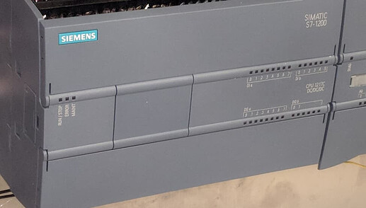

  • PLC 表面的 LED 指示燈,例如圖 2 所示的 Siemens S7-1200 PLC。這也適用於插入式模組和擴充模組。
  • 現場設備(例如感測器和執行器)主體上的 LED 指示燈。一個典型的例子是氣動或液壓系統,其方向控制閥(Directional Control Valve,DCV)上有 LED,氣缸位置感知器上也帶有 LED 指示燈。

圖 2:Siemens S7-1200 PLC 的圖片。
此 PLC 配有 LED 指示燈,用於顯示所有數位輸入和輸出的狀態。
技術提示:請謹慎解讀輸入和輸出 LED 指示燈。雖然它們對於開關或電磁閥驅動訊號等慢速訊號非常有效,但對於快速訊號或脈衝則效果不佳。錯誤解讀 LED 指示燈會為故障排除過程帶來相當大的混亂和延遲。

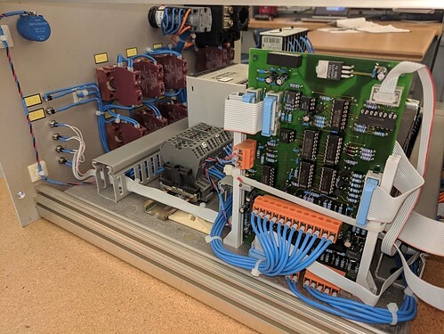

此時,技術人員需要回顧並思考所有收集到的數據。目標是找出故障的根本原因,並找出可能在邏輯上導致問題的部分。以圖 3 所示的雷射控制器為例,這是一個典型範例。該設備包含雷射(圖中未顯示)、邏輯卡、定時器和安全繼電器。作為技術人員,我們需要深入調查故障設備,有時甚至是故障組件。
邏輯識別故障功能單元是一個特別具有挑戰性的步驟,因為我們必須抵制只專注於最初症狀的衝動。這可能頗具挑戰性,因為:
  • 可能有相互矛盾的症狀
  • 也可能存在多個問題
  • 問題可能是間歇性的
  • 問題可能與溫度有關
  • 問題可能並非出在機器本身
  • 問題可能是機械性的
  • 問題可能是由操作員或技術人員的失誤引起的
  • 甚至可能沒有問題,因為設備操作不當
圖3:雷射控制器內部,採用混合系統,包含DIN導軌、開關等工業組件以及客製化PCB。
需要仔細的系統識別,才能從邏輯上識別出故障功能。
