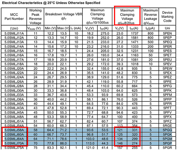

  3. 設計人員應在步驟 1 中預先選擇一些具有穩定工作電壓的 TVS。 如 MCC 的 SMC 5kW 系列提供了強大的 TVS 選項,以下零件編號能夠滿足隔絕電壓要求。我們將針對此應用程式對它們進行評估:
    • 5.0SMLJ58A
    • 5.0SMLJ60A
    • 5.0SMLJ64A
    • 5.0SMLJ70A
  4. 下一步是找到瞬態的箝位電壓 V_C
    使用以下公式:
    V_C=I_P\left(\dfrac{V_{C(Max),8/20\mu s}-V_{BR}} {I_{PP,8/20\mu s} }\right)+V_{}BR.
    V_C=480 A\left(\dfrac{125V-70.37V} {320A }\right)+70.37,
    V_C=152.15V.
圖2. 5.0SMLJxxxx TVS系列資料表中的重要參數表
