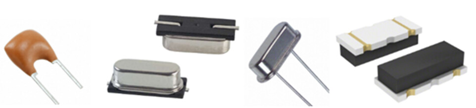

Ein Quarz und ein Resonator in ihrer zweipoligen Grundform erfüllen im Wesentlichen die gleiche Funktion und haben das gleiche elektrische Schaltzeichen.
Der Hauptunterschied liegt in den Materialien der Komponenten und in der Art ihrer Herstellung, wobei Kristalle in der Regel viel genauer sind. Quarze bestehen aus Quarzmaterial, während Resonatoren aus piezoelektrischer Keramik oder anderen Materialien bestehen können.
Die von uns angebotenen Quarze bieten einen breiteren Frequenzbereich, aber beide sind in verschiedenen Gehäusen erhältlich:
Denken Sie daran, die elektrischen Schaltpläne im Datenblatt zu prüfen, da die Gehäuse zusätzliche interne Schaltungen in Bezug auf die Pins haben können.
