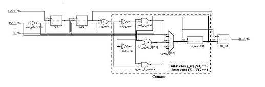

圖 1 展示了本文討論的解彈跳電路。此電路持續將按鈕的邏輯電平輸入 FF1,然後輸入 FF2。因此,FF1 和 FF2 始終儲存按鈕的最後兩個邏輯電平。當這兩個值在指定時間內保持相同時,FF3 將啟用,並將穩定值輸入到結果輸出。
互斥或(XOR)閘和 N-bit 計數器完成計時。如果按鈕的電平發生變化,FF1 和 FF2 的值會相差一個時鐘週期,並通過 XOR 閘清除零 N-bit 計數器。如果按鈕的電平保持不變(即 FF1 和 FF2 的邏輯電平相同),則 XOR 閘會釋放計數器的同步清除訊號,計數器開始計數。計數器將繼續以此方式遞增,直到 (1) 達到指定時間並啟用輸出暫存器,或 (2) 由於按鈕的邏輯電平尚未穩定而被 XOR 閘中斷並清除。
計數器的大小決定了驗證按鈕穩定性所需的時間。當計數器遞增到其進位輸出位元被置位的程度時,它會停用自身繼續遞增,並啟用輸出暫存器 FF3。電路將保持此狀態,直到另一個按鈕值輸入到 FF1,並通過 XOR 閘清零計數器。
圖 1. 解彈跳電路

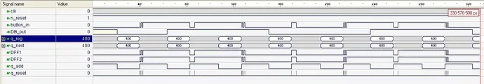

此處提供的範例程式碼 DeBounce_v.v 實例化了圖 1 中的電路。參數「N」定義了計數器的大小。圖 2 展示了此設計的模擬結果,其中計數器大小設為 11-bit,或為了方便於表達和易於閱讀,計數設定為 1024。這相當於 2^11/100MHz = 20.48us 的延遲。這對於實際使用來說並不合理,但對於演示目的來說卻非常理想。
圖 2. ActiveHDL 模擬結果
