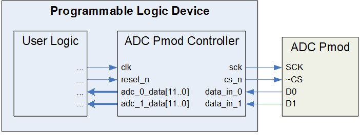

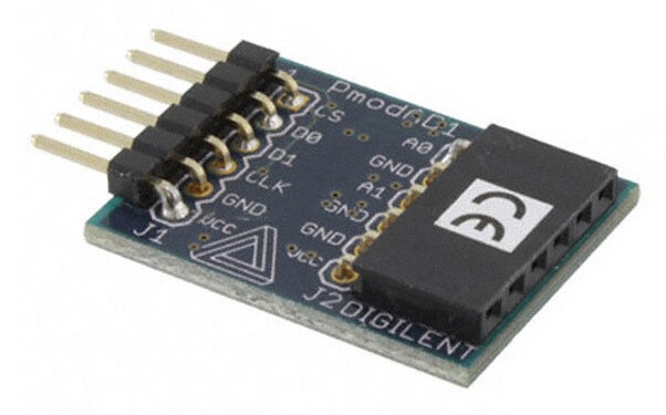

本文詳細介紹了一個 VHDL 元件,用於處理與 Digilent ADC AD7476A Pmod 的接口,如圖 1 所示。圖 2 展示了該 ADC Pmod 控制器整合到系統中的典型範例。如圖所示,ADC Pmod 控制器連接到 Pmod 連接埠並執行傳輸,以保護來自 Pmod 兩個 ADC 通道的 ADC 資料。然後,資料呈現在兩個簡單的平行介面上,這兩個介面可以連接到使用者邏輯或 FPGA 的輸出埠。
圖 1. Digilent ADC AD7476A Pmod
圖 2. 範例實現

ADC AD7476A Pmod 中包含兩個 ADI 的 AD7476A 12-bit 類比數位轉換器(ADC),以高達 1 MSPS 的速度同時進行 A/D 轉換。這兩組 ADC 連接在此 Pmod 上,共享晶片選擇單元和序列時脈訊號。正確應用這些訊號可以啟動轉換並控制來自 Pmod 的序列數據流。

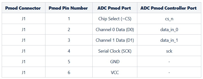

此 Pmod 有一個 6 針連接器 J1。表 2 提供了此連接器的引腳排列。ADC Pmod 控制器的連接埠需要指派給連接到此連接器的 FPGA 引腳,具體如下表所示。
表 2. ADC Pmod 腳位排列及與 ADC Pmod 控制器的連接
