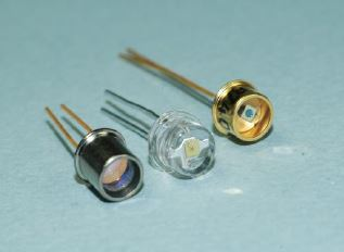

雪崩光電二極管 (APD) 通常推薦用於高帶寬應用或需要內部增益來克服前置放大器雜訊的應用。 下面指南列出了一些有助於確定 APD 是否最合適應用於光檢測設備。
1. 確定要覆蓋的波長范圍
大多數 APD 的波長范圍為 300nm 至 1700nm。 每種APD的類型可以覆蓋不同的波長范圍,具有不同的特性。
| 雪崩光電二極管材料 | 矽 (Silicon) | 鍺 (Germanium) | InGaAs |
| 波長 | 300nm - 1100nm | 800nm - 1600nm | 900nm - 1700nm |
| 特性 | APD 產品範圍多, 相對較低成本 | 適合在高 EMI 環境中工作 | 更好的噪聲特性、更高的探測帶寬 |
2. 確定用於光學系統探測器的最小尺寸
有效的光學器件通常比使用尺寸更大的 APD 更具成本效益。
3. 確定系統所需的頻率帶寬范圍
最重要的是,過度指定帶寬范圍會降低系統的 SNR。
