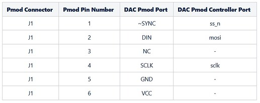

連接
此 Pmod 有一個 6 針連接器 J1。表 4 提供了此連接器的引腳排列。DAC Pmod 控制器的連接埠需要分配給連接到此連接器的 FPGA 引腳,具體如下表所示。
表 4. DAC Pmod 引腳排列及與 DAC Pmod 控制器的連接
