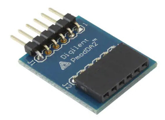

  • Digilent Pmod DA2(適用於 TI 的 DAC121S101 數位類比轉換器的 Pmod)精簡介面的 VHDL 原始碼
  • 使用簡單的平行介面同時控制 Pmod 的兩個 12-bit DAC
  • 處理與 DAC Pmod 的所有串列通訊
  • 可設定的系統時脈頻率
介紹

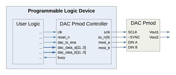

本文詳細介紹了一個 VHDL 元件,負責處理與 Digilent 的 Pmod DA2(用於 DAC121S101)的接口,如圖 1 所示。圖 2 展示了此 DAC Pmod 控制器整合到系統中的典型範例。如圖所示,DAC Pmod 控制器連接到 Pmod 連接埠並執行交易以設定 DAC 輸出。資料被閂鎖在簡單的平行介面上,這些介面可以連接到使用者邏輯或 FPGA 上的輸入連接埠。

DAC Pmod 控制器使用一個簡單的狀態機和一個修改版的 SPI 主控元件來控制 DAC Pmod。
狀態機
此設計使用圖 3 所示的狀態機來實現其操作。啟動後,組件立即進入 start 狀態。它會保持此狀態 100us,以確保 Pmod 有足夠的時間完成上電。然後,它會進入 pause 狀態。在此狀態下,它會確保與 DAC 的兩次傳輸之間至少間隔 20ns。此時,它會解除宣告 busy 訊號,以指示 DAC Pmod 控制器已準備好與 DAC Pmod 進行新的傳輸,並進入 ready 狀態。它會在 ready 狀態下等待,直到 dac_tx_ena 致能訊號被置位,此時它會閂鎖新傳輸的資料並進入send_data 狀態。在此狀態下,它會與 Pmod 執行傳輸,然後返回 pause 狀態。儘管沒有顯示,但隨時重置組件都會使其返回 start 狀態。

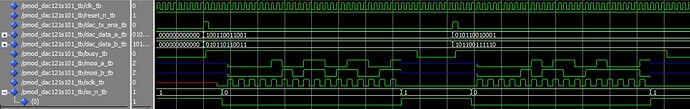

傳輸範例
圖 4 展示了一個傳輸範例。busy 訊號為「0」。然後,使用者邏輯將資料「100110011001」寫入 DAC A,並將「010110110011」寫入 DAC B。控制器置位 busy 訊號,表示請求已閂鎖,此時使用者邏輯可以置位 dac_tx_ena 訊號。控制器將串列通訊傳送到 DAC Pmod,然後在完成後置位 busy 訊號。之後,使用者邏輯發起一個新傳輸,將「010110010001」寫入 DAC A,並將「101100111110」寫入 DAC B。
如果 dac_tx_ena 訊號未置位,則新的傳輸請求將被閂鎖,並在控制器可用後 20ns 內開始。
圖 4. 傳輸範例
