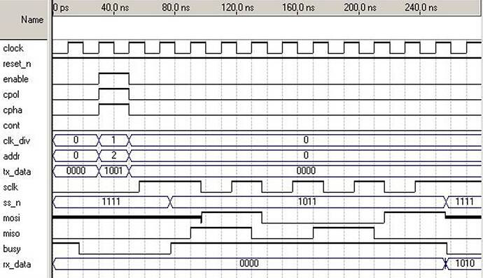

busy 輸出埠上的低邏輯電平表示元件已準備好接受指令。元件在 enable 輸入被宣告的第一個時脈上升沿閂鎖傳輸的設定、位址和資料。在接下來的 clock 上,元件宣告 busy 訊號並開始執行傳輸。完成後,元件會在 rx_data 連接埠輸出接收到的資料。該資料將保留在連接埠上,直到元件從後續傳輸接收到新資料。元件將 busy 設定為低電位以通知使用者資料可用,並且元件立即準備好執行另一條指令。
圖 3 顯示了典型傳輸的時序圖。此 SPI 主控實例化了四個從屬,資料寬度為 4-bit。它將資料「1001」傳輸到工作在 SPI 模式 3(CPOL = 1,CPHA = 1)的從裝置 2。主控接收資料「1010」。
圖 3. 典型事務時序圖
