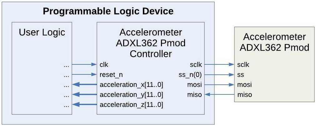

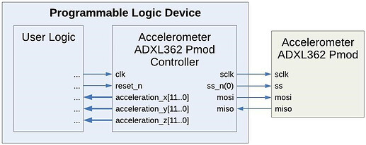

本文詳細介紹了一個 VHDL 組件,用於處理與 Digilent 加速計 ADXL362 Pmod 的接口,如圖 1 所示。圖 2 展示了此加速計 Pmod 控制器整合到系統中的典型範例。如圖所示,加速計 Pmod 控制器連接到 Pmod 連接埠並執行傳輸以配置加速計並收集資料。資料會持續更新並顯示在 3 條簡單的平行匯流排上(分別對應 3 個軸),這些匯流排可以連接到使用者邏輯或 FPGA 上的輸出埠。
圖 1. Digilent 加速計 ADXL362 Pmod
圖 2. 範例實現

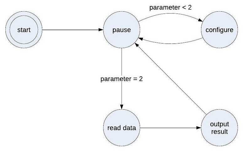

狀態機
此設計使用圖 3 所示的狀態機來實現其操作。啟動後,元件立即進入 start 狀態,在此狀態中初始化其他狀態中使用的參數。然後,組件進入pause 狀態。此時,元件在 SPI 傳輸之間暫停 200ns。然後,元件選擇執行與加速計相關的 3 個傳輸中的哪一個。前兩個傳輸由 configure 狀態執行(設定加速計的資料範圍和資料速率,然後啟用測量)。每個傳輸完成後,元件都會傳回 pause 狀態。兩個設定傳輸完成後,pause 狀態會重複選擇第三個傳輸,並進入 read_data 狀態執行該傳輸。此狀態讀取所有 3 個軸的加速計數據,然後進入 output_result 狀態。output_result 將資料寫入acceleration_xacceleration_yacceleration_z 輸出匯流排,然後返回 pause 狀態。隨時重置組件都會使其回到 start 狀態。
圖 3. 狀態圖

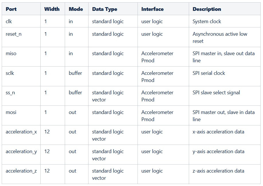

連接埠描述
表 3 描述了加速計 Pmod 控制器的連接埠。
表 3. 連接埠描述

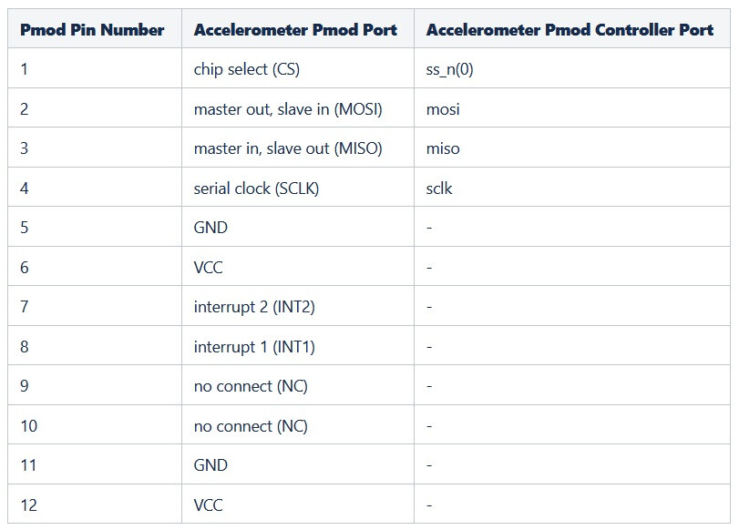

連接
此 Pmod 有一個 12 針連接器。表 4 提供了此連接器的引腳排列。加速計 Pmod 控制器的連接埠需要分配給連接到此連接器的 FPGA 引腳,具體如下表所示。
表 4. 加速計 Pmod 引腳排列及與加速計 Pmod 控制器的連接
