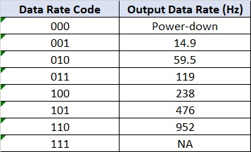

加速度計和陀螺儀資料速率
通用參數 accelerometer_gyro_data_rate 定義了加速度計和陀螺儀進行測量的頻率。由於兩者必須具有相同的數據速率,因此只有一個參數。該參數本身是一個與所需資料速率相對應的代碼。下表 1 列出了可用的選項。預設值為「110」,即 952Hz。
表 1. 加速度計和陀螺儀資料速率選項

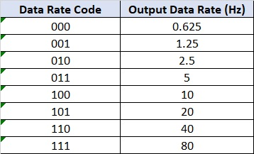

磁力計數據速率
通用參數 magnetometer_data_rate 定義磁力計測量的頻率。該參數本身是一個與所需資料速率對應的編碼。下表 4 列出了可用的選項。預設值為「111」,即 80Hz。
表 4. 磁力計資料速率選項

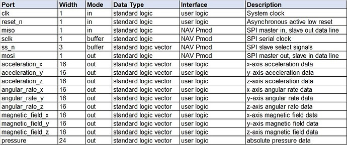

連接埠描述
表 7 描述了 NAV Pmod 控制器的連接埠。
表 7. 連接埠描述
