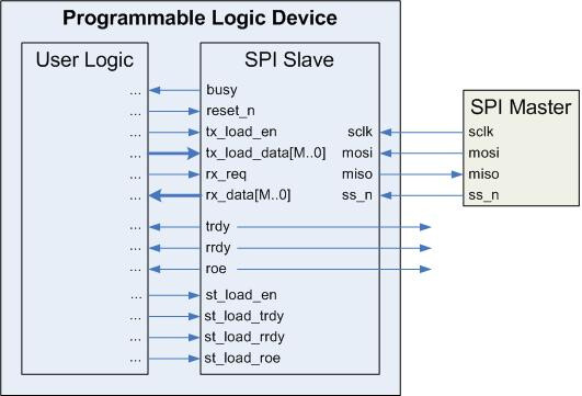

介紹
本文詳細介紹了一個用於 CPLD 和 FPGA 的 SPI 從設備元件,該元件採用 VHDL 語言編寫。此組件使用 Quartus II 11.1 版設計。資源需求取決於具體實作(即資料寬度)。圖 1 展示了整合到系統中的 SPI 從設備的典型範例。
圖 1. 範例應用

SPI 通訊方案是一種全雙工資料連結,使用四線。主機透過將從屬選擇(SS)線拉低來發起傳輸。主機驅動的串列時脈(SCLK)線提供同步時脈來源。主機透過主機輸出、從屬輸入(MOSI)線發送數據,並透過主機輸入、從屬輸出(MISO)線接收數據。
主機可以透過多種技術與多個從屬通訊。在最常見的配置中,每個從屬都有獨立的 SS 線,但與其他從機共享 SCLK、MISO 和 MOSI 線。當 SS 線未拉低時,每個從屬都會忽略共用線路。

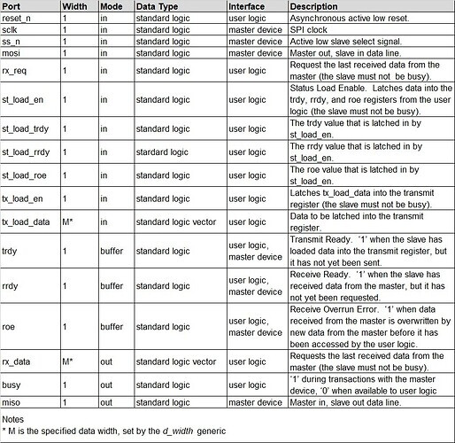

連接埠描述
表 3 描述了 SPI 從屬的連接埠。從屬的工作模式由通用參數 cpol 和 cpha 定義。發送和接收資料匯流排寬度由通用參數 d_width 聲明。
表 3. 連接埠描述

SPI 從屬元件包含三個暫存器:接收暫存器、傳送暫存器和狀態暫存器。wr_addr 位元標識在資料傳輸過程中 MOSI 線寫入哪個從元件暫存器,rd_addr 位元標識 MISO 線將資料傳回主控的哪個暫存器。表 2 列出了每個暫存器的位址。
表 2. 暫存器位址。
