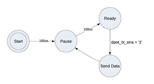

此設計使用圖 3 所示的狀態機來實現其操作。啟動後,組件立即進入 start 狀態。它會保持此狀態 100us,以確保 Pmod 有足夠的時間完成上電。然後,它會進入 pause 狀態。在此狀態下,它會確保與 DPOT 的傳輸間隔至少 100ns(AD5160 規格書規定最小間隔為 40ns)。然後,它會解除 busy 訊號,以指示 DPOT Pmod 控制器已準備好與 DPOT Pmod 進行新的傳輸,並進入 ready 狀態。它會在 ready 狀態下等待,直到 dpot_tx_ena 啟用訊號置位,此時它會閂鎖新傳輸的資料並進入 send_data 狀態。在此狀態下,它與 Pmod 執行傳輸,然後返回 pause 狀態。雖然圖中未顯示,但隨時重置組件都會使其返回 start 狀態。
圖 3. 狀態圖
