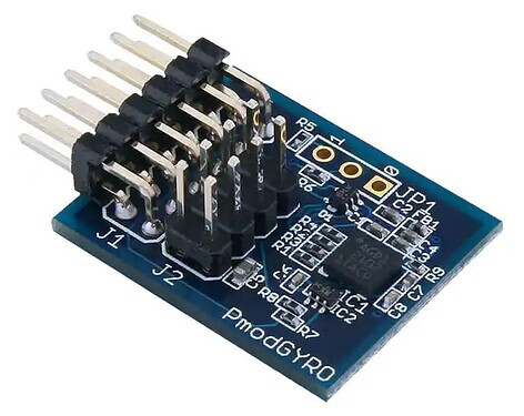

本文詳細介紹了一個 VHDL 組件,用於處理與 Digilent 陀螺儀 L3G4200D Pmod 的接口,如圖 1 所示。圖 2 展示了此陀螺儀 Pmod 控制器整合到系統中的典型範例。如圖所示,陀螺儀 Pmod 控制器連接到 Pmod 連接埠並執行傳輸以配置陀螺儀並收集資料。資料會持續更新並顯示在 3 條簡單的平行匯流排上(對應 3 個軸),這些匯流排可以連接到使用者邏輯或 FPGA 上的輸出埠。數據以 2 的補碼顯示。
圖 1. Digilent 陀螺儀 L3G4200D Pmod

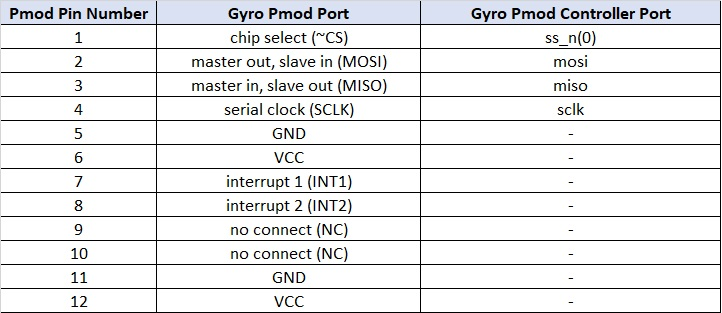

此 Pmod 使用 SPI 進行通訊時,配備 12 針直角連接器 J1。表 3 提供了此連接器的引腳排列。陀螺儀 Pmod 控制器的連接埠需要指派給連接到此連接器的 FPGA 引腳,具體如下表所示。
表 3. 陀螺儀 Pmod J1 引腳排列及與陀螺儀 Pmod 控制器的連接
