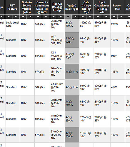

Am Ende haben wir nur noch 43 Teile, eine überschaubare Anzahl, die es zu sortieren gilt. Da wir das Bauteil jedoch schnell haben wollen, können wir diese Auswahl noch weiter reduzieren, indem wir das Kontrollkästchen “In stock = Auf Lager” markieren und auf “Filter anwenden” klicken (Abbildung 11).
Abbildung 11: Endgültige gefilterte Ergebnisse nach Ankreuzen des Kästchens “Auf Lager”.
Anstelle der drei veralteten Teile, die wir in unserer ursprünglichen Suche gesehen haben, haben wir jetzt 21 empfehlenswerte Optionen zur Auswahl. Diese Ergebnisse können mit Hilfe der Auf- und Abwärtspfeile am oberen Rand der Spalte, nach der Sie sortieren möchten, sortiert werden (Abbildung 12).
Abbildung 12: Teilsuchergebnisse sortiert nach “Vgs(th)(Max)@Id”.
