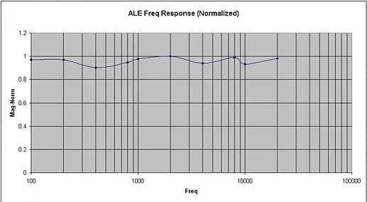

自適應濾波器在濾波訊號時表現出色,特別適用於條件變化、寬頻雜訊與窄頻訊號頻譜重疊,以及雜訊源未知或變化劇烈的應用。濾波器透過改變權重來降低雜訊並最大化相關訊號輸出。ALE 的頻率響應繪製於下圖 4 。請注意,在 24KHz 的奈奎斯特頻率範圍內,沒有任何明顯的衰減。
圖 4 – ALE 頻率響應至奈奎斯特頻率

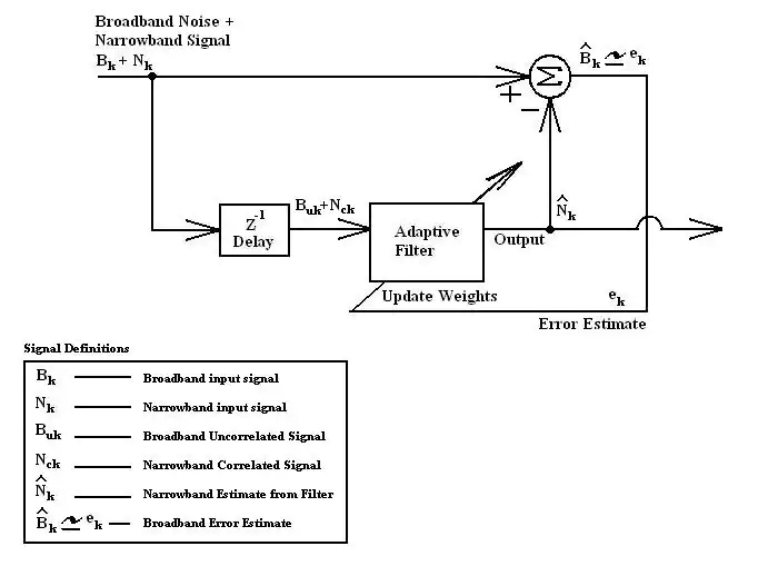

輸入訊號(B(k) + N(k))延遲一個樣本,以使寬頻雜訊訊號與其本身訊號去相關(de-correlate),從而得到( Bu(k) + Nc(k) )。這是因為雜訊是隨機的,相位的微小變化會使訊號去相關。請注意,窄頻訊號 Nc(k) 與 N(k) 保持相關,因為它不是隨機的,而是具有很大的週期性和爭議性。訊號流程圖如下圖 5 所示。
圖 5 – ALE 訊號流程圖

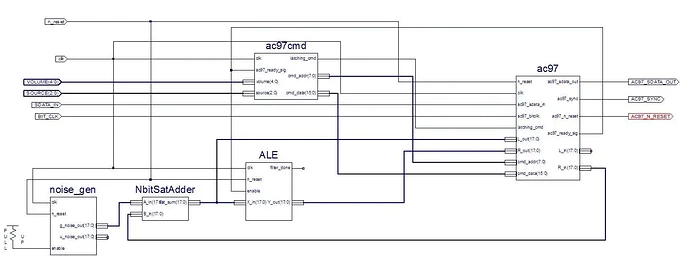

ALE 濾波器模組實例化
ALE 濾波器的實例化非常簡單,只需將 ALE.vhd 檔案添加到專案中,然後在 Xilinx ISE 中對應頂層端口,或使用原理圖檔案連接到端口即可。在「processes」標籤中建立原理圖符號後,即可在原理圖編輯器中新增線路來連接到連接埠。頂層原理圖如下圖 8 所示。在硬體中驗證模組時,必須在電路板上手動重設 noise_gen.vhd 模組,以便為偽隨機數產生器提供種子。
圖 8 – Xilinx ISE 原理圖頂層
