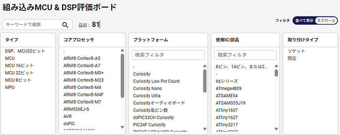

DigiKeyセレクションガイド
DigiKeyは、エンジニアが「組み込みMCU&DSP評価ボード」カテゴリから適切なMicrochipのCURIOSITY開発ボードを迅速に見つけられるよう、豊富なパラメータフィルタリングオプションを提供しています。
