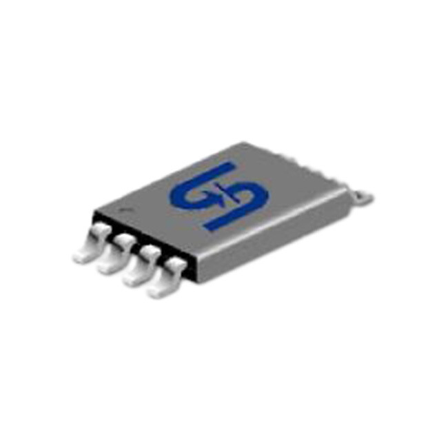

この品番については、クロスリファレンスやいくつかの問い合わせをしました。そのリクエストの回答は得られませんでしたが、文末に記載のデュアルNチャンネルエンハンスメントモードパワーMOSFETのデータシートリンクを見つけました。このデータシートのパラメータを使用すると、利用可能なクロスのDigi-Key品番はTSM6968DCARVGCT-NDです。
記載されている相違点は、25°Cにおける連続ドレイン電流です。
TSM6968DCARVGCT-NDでは25°C での連続ドレイン電流が6.5Aであり、またVgs = 4.5V、Id = 6AにおけるRDS(ON)は22mΩです。
FS8205Aでは、25°Cでの連続ドレイン電流が 6Aで、Vgs = 4.5V、Id = 4AにおけるRDS(ON)は最大25mΩです。
記載されている以外にも相違点がある場合がありますので、データシートを比較して違いをご確認ください。
