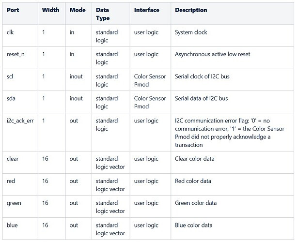

連接埠描述
表 1 描述了色彩感測器 Pmod 控制器的連接埠。
表 1. 連接埠描述
