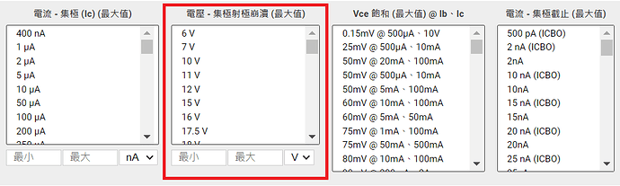

3. 崩潰電壓
挑選此參數(例如 Vceo)時,必須滿足設計規格的要求。 它代表 BJT 可以承受多少電壓的能力。 超過崩潰電壓是可以的,但不應該低於您要更換電晶體的額定崩潰電壓。

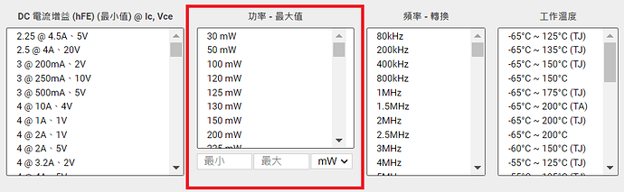

6. 功率
要確保BJT替代品能夠提供足夠的功率消耗。封裝類型是影響功率消耗的其中一個主要因素。
