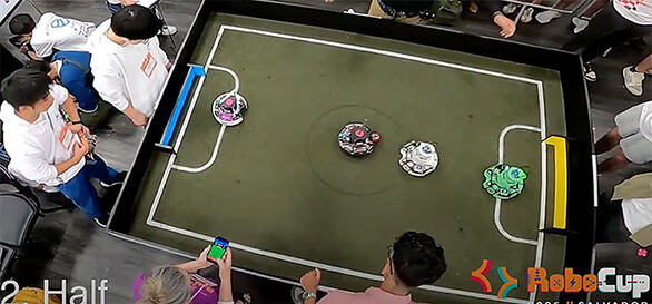

ロボカップジュニアサッカーライトウェイトリーグは小中高生を対象とし、サッカーロボットによるサッカー競技の1部門です。スピード感のあるサッカー競技が展開され、人気を集めています。図1のように、サッカーフィールド(122cm x 183cm)において1チーム2台のサッカーロボット(オフェンスとディフェンス)で競技が行われます。サッカーボールは赤外線を放射し、ロボットは赤外線を検知してボールを追いかけます。最大の特徴は、ロボットが人間の指示を受けずに、センサやカメラを使ってボールやゴール、敵のロボットを認識し、自ら戦術を判断して自律走行する点です。ロボット本体のサイズは直径22cm以下、重量は1.4kg以下と定められており、躯体構造の工夫や制御アルゴリズムの完成度が勝敗を大きく左右します。

図1: 1チーム2台(オフェンスとディフェンス)のロボットによるサッカー競技(出典:立命館守山高等学校)

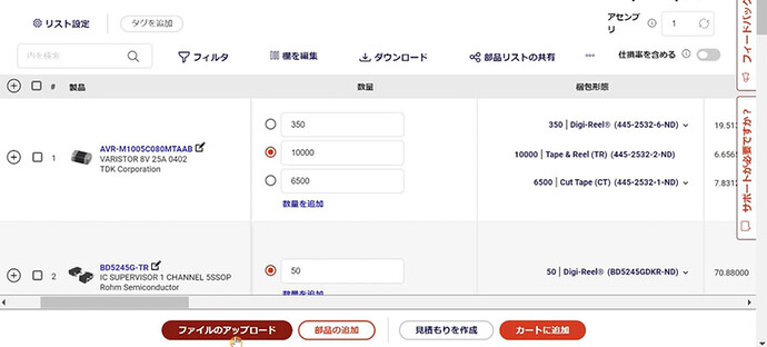

myListsは部品リストから部品情報(品番/入手性/数量/梱包形態/単価/合計金額など)の確認、見積作成、代替品提案などの部品管理を行い、発注までのすべてのプロセスをサポートします。例えば、必要な部品をDigiKeyサイト内で検索した後にわざわざメモする必要性がなく、ワンタップで部品リストに追加できます。myListsにはメイン画面とリスト画面があります。メイン画面には部品リストの一覧が示され、部品の追加や削除などはリスト画面で行います。図5にmyListsのメイン画面の例を示し、図6にリスト画面の例を示します。

図6: myListsのリスト画面の例
