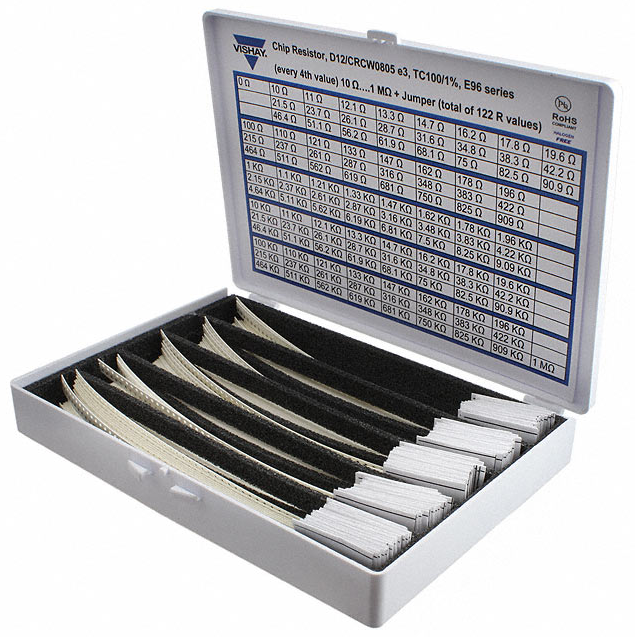

E96系列に基づく抵抗器キット541-1420-NDの例を次に示します。
