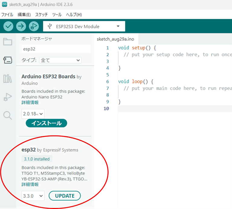

  • Arduino IDEを開きます。「ツール > ボード > ボードマネージャ」を選択し、検索欄に「esp32」と入力します。「esp32 by Espressif Systems」が表示されたら、バージョン3.1.0を選択し、「インストール」をクリックします(図2)。
図2: ボードマネージャのesp32 by Espressif Systems

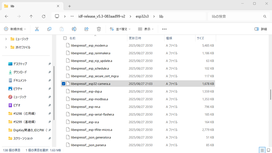

注: Unit CamS3-5MPには2つのバージョンがあります。バージョンの確認はハードウェアバージョンの確認で行ってください。旧バージョンの場合、2. 旧版ハードウェア互換処理が必要です(新バージョンの場合はこの手順をスキップしてください)。
Unit CamS3-5MP Arduino Program Compilation & Uploadをダウンロードし、解凍しま
    す。libespressif__esp32-camera.aが得られます。
② C:Users<user名>\AppData\Local\Arduino15\packages\esp32\tools\esp32-arduino-libs\idf-
     release_v5.3-083aad99-v2\esp32s3\lib\のディレクトリにあるlibespressif__esp32-
    を探します(ファイル名は同じです)。
③ 上記の②のファイル(.a)を削除し、①のファイル(.a)に差し替えます。
図4 :旧バージョンの場合、libespressif__esp32-camera.aを差し替えます。

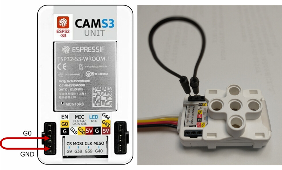

  • Unit CamS3-5MPの背面左のヘッダピン(メス)のG0とGNDをジャンパ線でショートし、パソコンに接続にします(図5)。ダウンロードモード(書き込みモード)となります。USBケーブル(Type-A to Type-C)は付属されていませんので別途準備してください
  • Arduino IDEでプログラム(C++)を作成します。スケッチ(.ino)をArduino IDE でコンパイルします。エラーが出れば修正します。
  • コンパイルが完了すれば、Arduino IDEからUnit CamS3-5MPにバイナリファイルを書き込みます。
  • Arduino IDEを閉じ、ハードウェアを安全に取り外す処理を行い、Unit CamS3-5MPをパソコンから取り外します。G0とGNDのジャンパ線を取り外し、再びパソコンに接続し、Arduino IDEを開きます。
  • エラーがなければ、Unit CamS3-5MPは電源(5V DC)が供給されている限り、スタンドアロンで動作します。エラーが出た場合はデバッグを行います。
図5: ダウンロードモード(書き込みモード)の設定
