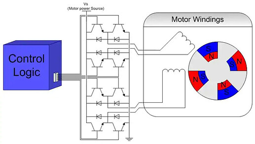

圖 1. 簡化的 45 度雙極永磁步進馬達控制系統。
請注意,兩個相對繞組的間距為磁體圖案重複距離的 1/4;這相當於每個繞組能夠產生 90 度的相移。中間的驅動電路(電晶體)用於處理流經馬達的電流;二極體的作用是保護開關免受電感反沖的影響。

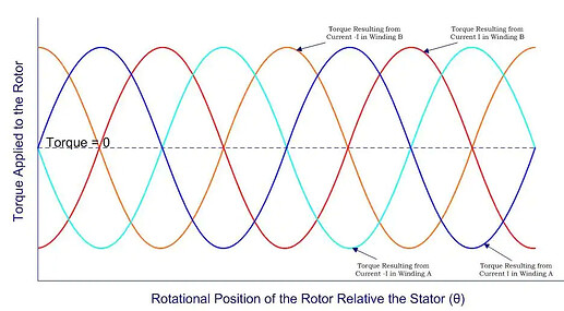

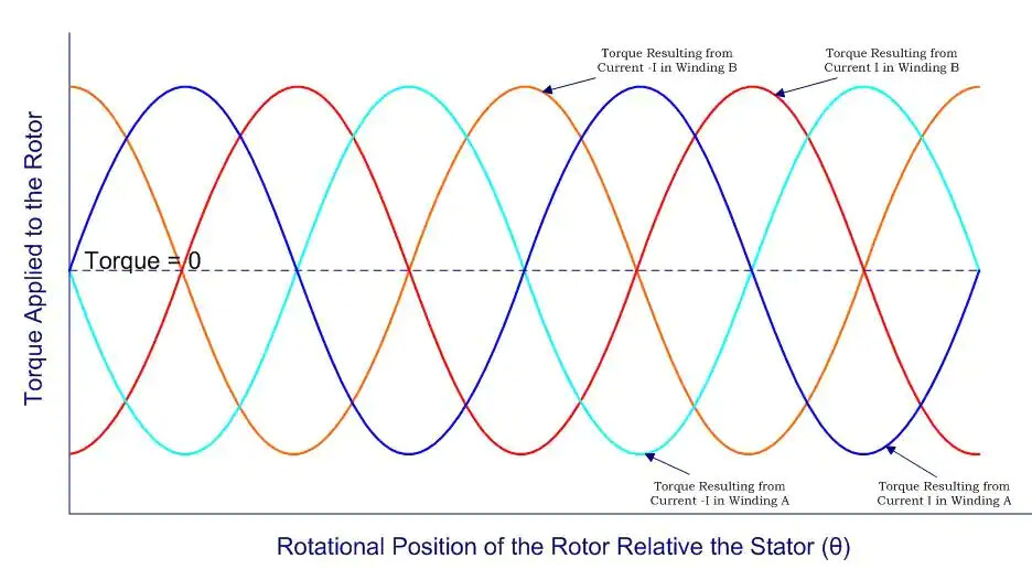

當恆定電流流過馬達的一個繞組時,會產生一個近似正弦的扭矩曲線,其節點固定(圖 2 中的深藍色曲線)。馬達一半的步進出現在曲線的節點上,但只有一半是馬達趨向的最低能量狀態。將電流反向(圖 2 中的青色曲線)將使正弦曲線繞扭矩等於零軸翻轉,最高能量狀態和最低能量狀態將交換;這總是導致馬達大約位於兩個最接近的最低能量狀態的中間位置,因此幾乎無法透過一個繞組來控制馬達。引入第二個繞組後,我們可以控制一個正弦曲線,其節點固定在第一個正弦曲線節點的中間位置(圖 2 中的紅色和橙色曲線)。由於每個繞組的兩條曲線直接相加,因此得到的扭矩與旋轉位置曲線的相位現在是可控的。
圖 2. 在雙繞組馬達中,驅動電流 I 和 -I 通過任何一繞組可能產生的扭力。
請注意,在任意時刻,每個繞組僅產生一個扭矩正弦波。

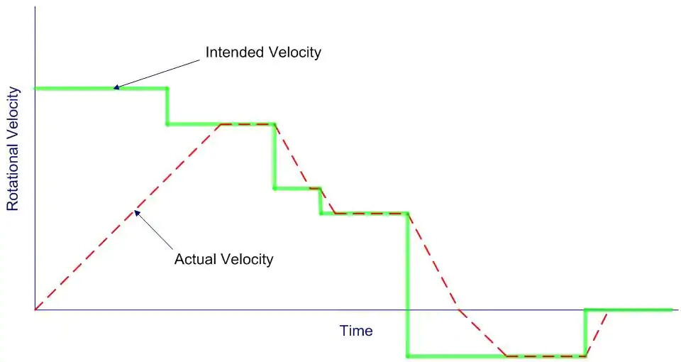

如果驅動負載具有較大的慣性,限制加速度可能是極為重要的問題。在這種情況下,如果加速度過大,馬達可能會滑動,導致開環位置或速度控制出現錯誤。解決這個問題的一個簡單方法是使用另一個加/減計數器,使實際轉速隨時間線性遞增;當預期速度大於目標速度時,實際速度遞增;當預期速度小於目標速度時,實際速度遞減:
圖 4. 實際速度根據預期速度安全地遞增和遞減。
請注意,速度增加和減少時的斜率不同;這對應於馬達加速和減速能力的差異。

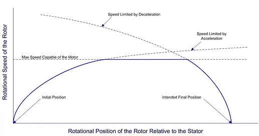

使用前面提到的元素實現自適應加速度位置控制的一種方法是簡單地建立一條預期速度與位置曲線,以使實際速度趨近於預期減速度。忽略積分常數,並使用加速度、速度和位置的基本時間方程,我們可以得到以下結論:
(3)
(4)
使用常識可以得出預期速度和 ∆p 的以下關係,其中 ∆p 是預期位置 - 當前位置:
(5)
[wrap=“center”]
圖 5. 使用速度逼近演算法安全地移動到最終目標位置的速度和位置參數表示。
此解決方案的一個固有問題是,為了確保函數隨時間連續,實際速度必然落後於目標速度。另一個問題是需要將目標速度曲線與限制速度的減速度相匹配,因為不匹配會導致系統出現過阻尼或欠阻尼現象。一種解決方案是,一旦目標速度與實際速度相交,就直接跟隨該方程,但這需要考慮額外的、可能非常複雜的編碼。

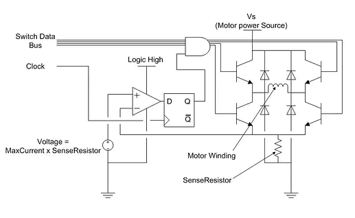

通常情況下,步進馬達連接到過高的電壓電源,以補償馬達的電感特性,從而使馬達速度更快、更靈敏。這意味著需要某種形式的電流限制,而選擇的工具通常是外部截波電路。
圖 8. 可行的限流硬體設定。
閂鎖的 Q-bit 與開關資料匯流排的每條線路進行「AND」運算,因此各「AND」閘的匯流排輸出寬度相等。
使用基於硬體的電流截波器控制步進馬達的唯一區別在於,它放棄了 PWM 生成,轉而採用微步進。簡單的循環步進電路無論是否使用基於電流截波器的硬體驅動器都能正常運作,但微步進控制需要一種將實際馬達電流與預期正弦波查找表資料進行比較的方法。實現此目的的方法有很多,但最常見且最簡單的方法是使用數位類比轉換器(DAC)將正弦波資料輸出到外部比較器(取代圖 8 中的恆定偏壓源)。採樣率很重要,因為速度太慢的系統可能無法如預期循環。為了跟上正弦波資料輸出,DAC 必須以等於狀態進展頻率(通常不超過 30KHz)的速率轉換資料。
