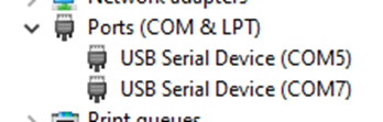

- 首先驗證您的電腦是否辨識了 Arduino Opta。這可以透過 Windows 裝置管理員完成。如果連接正確,您應該會看到兩個 USB 序列裝置。我的電腦選擇了 5 和 7 號 COM 連接埠。您的電腦可能使用不同的連接埠編號。

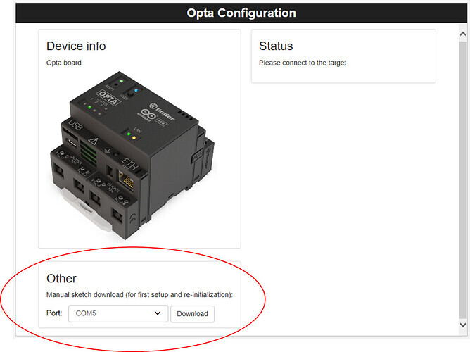

打開一個新項目。為其命名,然後確保已為 Opta 設定目標選擇。
打開並展開此窗口,直到看到紅色圓圈所示的連接埠選擇選項。使用 Windows 裝置管理員先前識別的兩個連接埠編號中較小的一個。
選擇「下載」。
等待幾分鐘,讓軟體編譯並與 PLC 通訊。請注意,IDE 可能會在一段時間內處於靜止狀態。
完成後,狀態指示燈應該會變成綠色,如圖所示。
