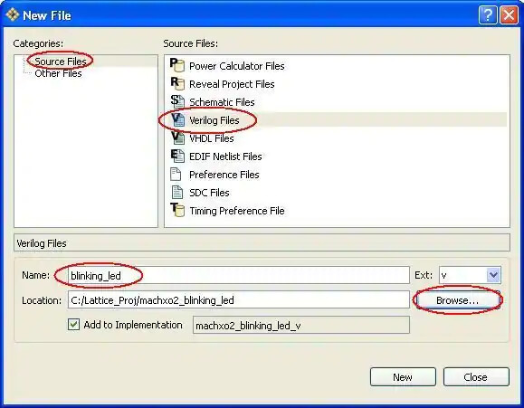

若要建立新的來源文件,請選擇「文件」→「新建」→「文件…」。選擇「原始檔」類別和「Verilog 檔案」類型,如圖 3 所示。為新檔案命名,然後點選「新建」。
圖 3. 建立新的 Verilog 原始檔

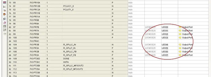

接下來,選擇「工具」→「試算表視圖」。點擊試算表視圖底部的「引腳分配」標籤。向下捲動直到出現引腳 107。雙擊引腳 107 的「信號名稱」列。此時將出現「分配訊號」對話框,如圖 9 所示。
圖 9. 使用試算表視圖進行引腳分配
選擇 led0 訊號,然後點擊「分配訊號」,將其分配給引腳 107、106、105、104、100、99、98 和 97。引腳 107 連接到 MachXO2 分線板上的 LED D8,其他引腳分別透過電路板上的 D1 連接。

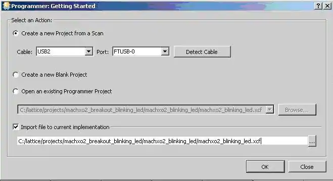

選擇「工具」→「編程器」。 「程式設計器:開始」對話方塊將會打開,如圖 11 所示。點選「確定」。
圖 11. 開啟「開始」對話方塊設定編程器

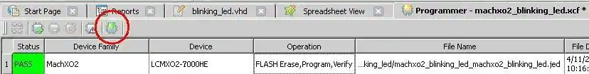

點擊「編程」圖示。設備將開始編程。編程完成後,狀態指示燈將變為綠色,如圖 12 所示。 8 個 LED 將以對稱模式閃爍,每個 LED 閃爍持續時間約為 250ms。
圖 12. 對 PLD 進行程式設計並成功

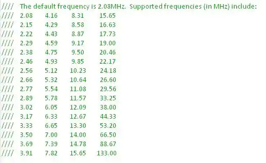

預設頻率為 2.08MHz。支援的頻率(單位為 MHz,可在「blinking_led」模組的註解中找到)如下圖 13 所示。
圖 13. 內部振盪器支援的頻率
