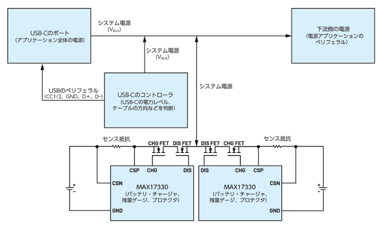

MAX17330 を用いたUSB-C並列充電の実装
図2は、並列バッテリ充電環境を構築するために必要な主要ツールの1つの例 MAX17330 です。このICは、バッテリ充電器、残量ゲージ、およびプロテクタの 3 つの機能を1つにまとめたものです。MAX17330 は、USB-C対応の充電器またはコンバータから電力を受け取り、並列バッテリパックを高速で充電することができます。この構成は特に、ユーザーが可能な限りハンズオンで使用できる時間を長くすることを可能にします。
MAX17330 を使用する付加的な利点は、バッテリ配置の柔軟性です。例えば、AR/VRヘッドセットや折りたたみ式携帯電話では、バッテリをこのデバイスの反対側に配置できます。
MAX17330 の主な利点は以下のとおりです。
- ドロップアウト電圧および発熱を最小限に抑制
- 並列バッテリ間の相互充電防止
- 各バッテリパックの個別充電が可能
