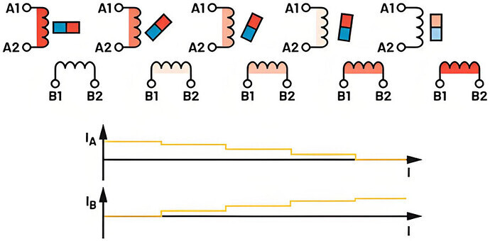

簡化的永久磁鐵轉子二相步進馬達(資料來源:ADI)
上圖展示了馬達在微步級驅動過程中的不同狀態,包括線圈 A1 - A2 和 B1 - B2 的通電以及相應的轉子位置變化,直觀地呈現了馬達在微步控制下的工作過程。
