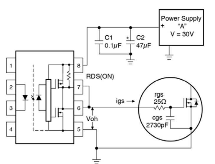

例:オプトカプラ FOD3182 を用いた光絶縁MOSFET駆動回路
この構成では、オプトカプラが絶縁を提供し、電流ブーストステージを通してゲートを駆動します。適切な抵抗の選択とレイアウトの実施により、ノイズの多い環境や高電圧環境でも信頼性の高い動作が保証されます。

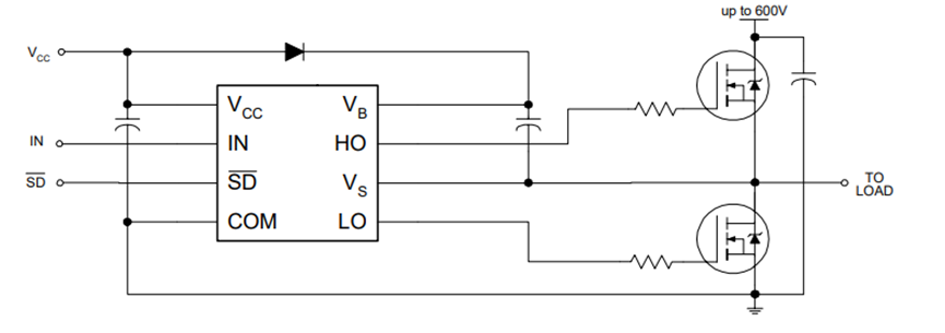

IR2104 によるハーフブリッジ駆動回路の例
上記の例では、ハーフブリッジ駆動回路はInfineonの IR2104 を使用し、単一の入力信号でハイサイドとローサイドの両アームを制御します。このICは内蔵デッドタイム機能を備えています。適切なスイッチング速度とデッドタイムにおいて互換性のあるMOSFETを選択してください。
ハーフブリッジ駆動は同期式DC/DC整流で一般的に使用され、モータ制御やインバータでは2つのハーフブリッジでフルブリッジを構成して使用されることがよくあります。

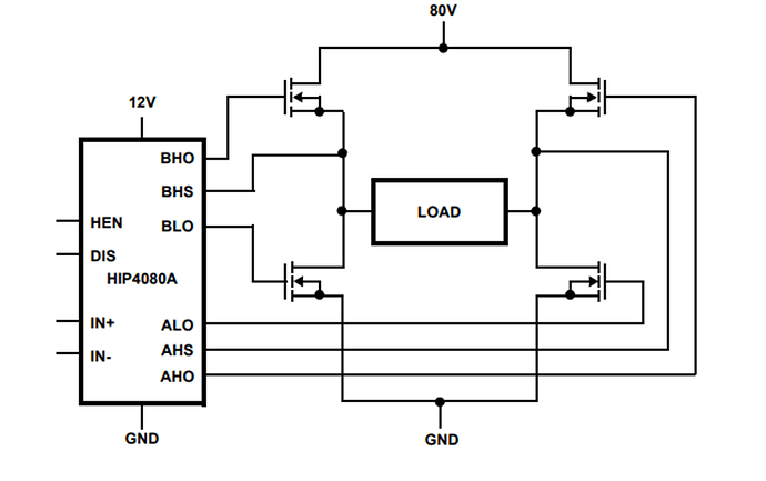

Renesasの HIP4080A によるフルブリッジ駆動回路の例
HIP4080A を用いたフルブリッジ駆動回路
4つのブリッジアームを4つの入力で個別に制御することも、2つの入力を使って4つのブリッジアームすべてを制御することもできます。インバータを追加した場合、4つのブリッジアームを制御するために必要なPWM信号は1つだけとなり、デッドタイムはDELピンで設定できます。
フルブリッジは一般に、単方向インバータや、速度と方向の制御が必要なDCモータの駆動に使用されます。
