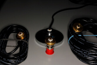

NMO 마운트에는 다양한 형태가 있지만, 유일한 차이점은 뒷면에서 NMO 커넥터가 종단되는 방식입니다. 오른쪽 사진의 왼쪽 부분에는 3/4인치 직경의 구멍에 사용할 수 있는 동축 케이블이 연결된 NMO 마운트가 있습니다. 이는 차량의 지붕에 안테나를 장착하는데 사용됩니다. (사진의)하단 중앙부에는 뒷면이 N형 암 커넥터로 종단된 마운트가 있습니다. 이는 컨트롤 박스와 같은 제품에 안테나를 장착하는데 사용됩니다. 그 위에는 자석 마운트 베이스 그리고 오른쪽에는 케이블이 달린 또 다른 NMO 마운트가 있습니다. 이 버전의 독특한 점은 1/2인치 두께의 패널에 3/8인치 직경 구멍을 뚫어 장착하도록 설계되어 있습니다. 3/4인치와 3/8인치 케이블의 설치 과정은 뒤에서 자세히 살펴보겠습니다. 이들은 사용 가능한 NMO 마운트 스타일의 몇 가지 예시에 불과합니다. 안테나가 이들 마운트에 제대로 체결되면, NMO 마운트가 금속 베이스(패널)을 관통하는 부위는 방수 밀봉됩니다. 이는 황동 너트 밑면에 고무 오링 실(seal)이 붙어있기 때문입니다. 안테나를 NMO 마운트에 체결되면 실(seal)이 하나 더 늘어납니다. 결과적으로 연결부위는 방수가 되고 실외에 노출시킬 수 있게 됩니다.

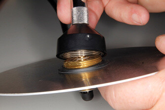

그리고 마지막으로 안테나가 마운트에 체결됩니다. 안테나를 렌치로 살짝 조이는 것이 좋습니다. 그림에 있는 안테나 유형인 경우, 널링된 크롬 부분에 플라이어를 사용해 그 지점을 살짝 조입니다. 이렇게 함으로써 건설 또는 농업용 기구와 같이 진동이 심한 장비에서도 안테나는 느슨해 지지 않을 것입니다.
일부 안테나는 바닥면에 오링이 내장되어 있어 별도의 개스킷이 필요하지 않습니다. 이런 유형의 안테나가 NMO 마운트에 장착 되는 예시 입니다. 어느 안테나가 사용되든, 안테나가 장착되면 구멍은 기본적으로 이중 실(seal)이 됩니다. NMO 마운트(3/4 또는 3/8 인치 마운트)는 상단의 너트 바닥면에 오링 개스킷이 있으며 안테나 자체에도 고무 실(seal)이 있습니다. 그 결과 밀봉 특성이 매우 뛰어납니다. 폭우 속에서 고속도로를 고속으로 달리는 긴급 차량을 상상해 보십시오. (마운트의)설치가 제대로 되었다면 그 때도 누수가 되지 않을 것입니다.
