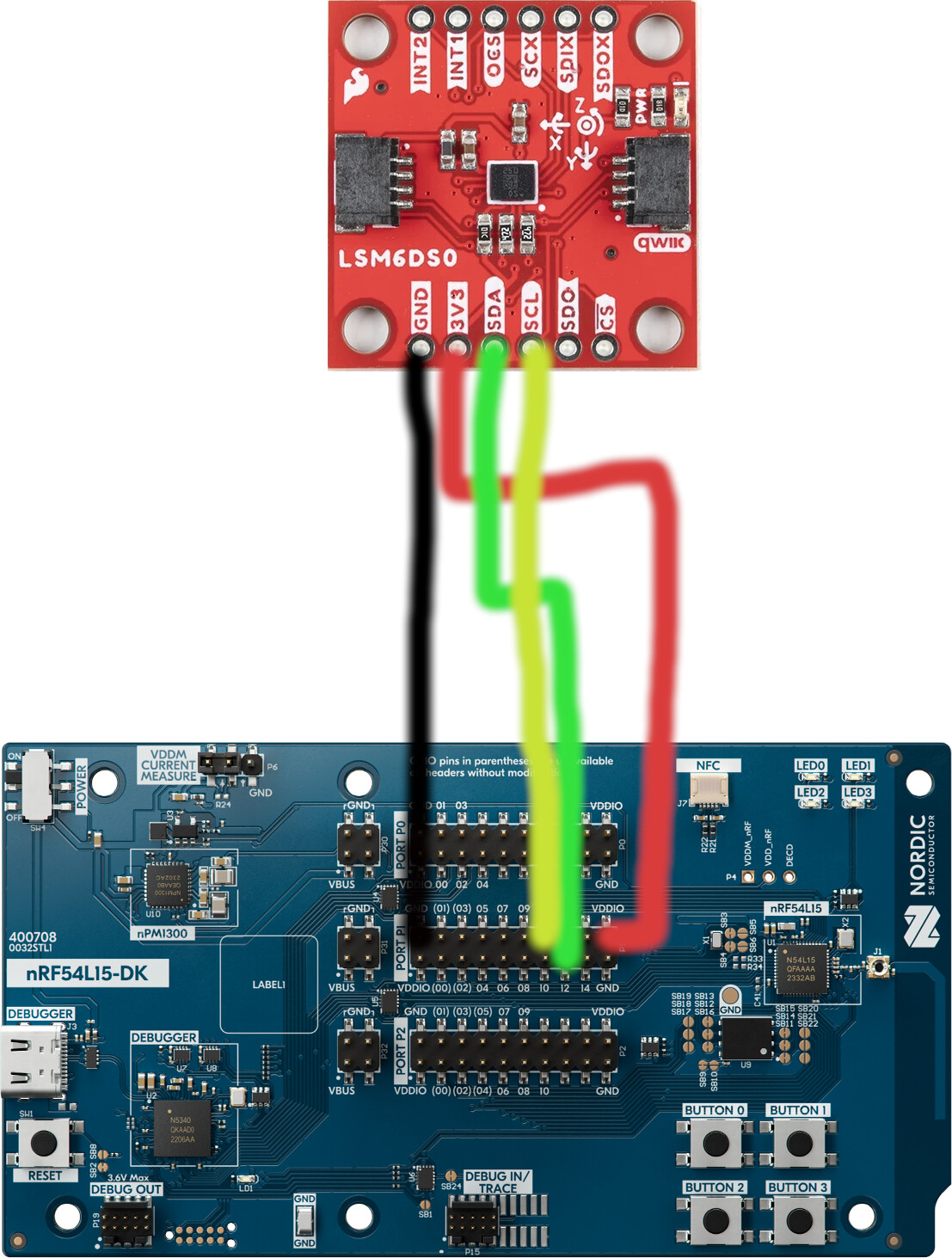

Antes de continuar con este artículo, por favor refierase a la instalación previa del kit Nordic nRF54L15-DK. A continuación, se describe el proceso para interconectar el kit nRF54L15-DK a el sensor IoT LSM6DSO I2C disponible en Digikey. A continuacion se muestran las conecciones necesarias,

y más importante aún, el archivo overlay que permite que el sensor LSM6DSO vía la interfaz I2C se puede usar dentro del programa main.c usando las apropiadas funciones Interfaze de Programación de la Aplicación (API de Zephyr “RTOS” siglas en inglés) y los apropiados mácros (macrobáticos) de Zephyr “RTOS” dentro del Nordic nRF54L15-DK disponible en Digikey. En este archivo overlay se configuró la frecuencia de la interfaz I2C a 100 KHz con una dirección I2C de esclavo de 0x6B,
&i2c22 {
    status = "okay";
    pinctrl-0 = <&i2c22_default>;
	pinctrl-1 = <&i2c22_sleep>;
    clock-frequency = <100000>;
    pinctrl-names = "default", "sleep";
    mysensor: mysensor@6b{
        compatible = "i2c-device";
        status = "okay";
        reg = < 0x6b >;
&pinctrl {
	/omit-if-no-ref/ i2c22_default: i2c22_default {
		group1  {
			psels = <NRF_PSEL(TWIM_SCL, 1, 11)>,
					<NRF_PSEL(TWIM_SDA, 1, 12)>;
	/omit-if-no-ref/ i2c22_sleep: i2c22_sleep {
		group1  {
			low-power-enable;
