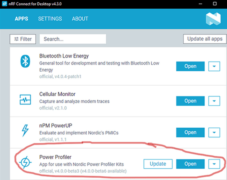

Öffnen Sie die nRF Connect for Desktop-Anwendung nach der Installation und wählen Sie diese aus dem unten hervorgehobenen nRF Connect-Anwendungsmenü aus:

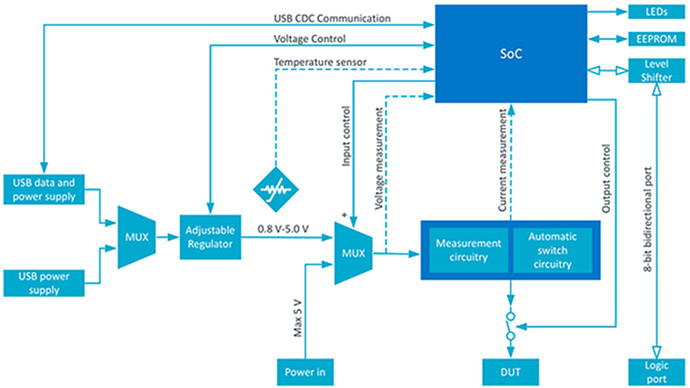

Das Blockdiagramm dieses Systems ist unten gezeigt:
Das Nordic Power Profiler Kit II verfügt über zwei Betriebsmodi, entweder über den Quellmodus mit Strommeßfunktion:
oder über den Modus nur zur Strommessung:
Im letzten Modus muß das Gerät von einer externen Spannungsquelle zu dem betrachteten Verbraucher gespeist werden.

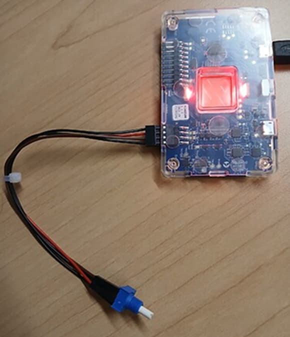

Um den Strommeßdatenlogger im Quellmodus mit Strommeßfähigkeit zu testen, kann ein einfacher passiver Festwertwiderstand wie dieser mit 910 Ohm von DigiKey (https://www.digikey.de/de/products/detail/yageo/CFR-25JB-52-910R/3749) zwischen die Anschlüsse am Ausgang geschaltet werden:
dies ist in der folgenden Abbildung dargestellt:
Ein weiterer Test in diesem Modus besteht darin, ein variables Potentiometer wie dieses (https://www.digikey.de/de/products/detail/bourns-inc/3310Y-001-103L/1088215) von DigiKey wie folgt am Ausgang des Geräts zu platzieren:
