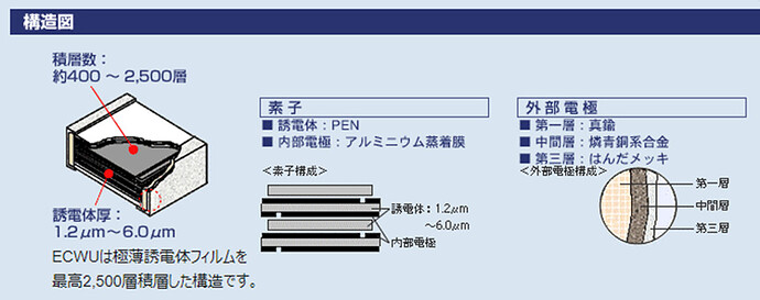

PanasonicのフィルムコンデンサECW-U(C) の外観が良くないと思われることがあるかもしれません。コンデンサの端子が下図のようにクラックが起きて酸化しているように見えます。この部品はまだ使用できるでしょうか?
この酸化は、ちょうどメッキ工程でのフラックス残渣のように見えます。この「クラック」は端子構造による部品の正常な外観であり、用途に影響を与えるものではありません。 ECW-U(C)フィルムコンデンサの構造については、下記をご覧ください。
