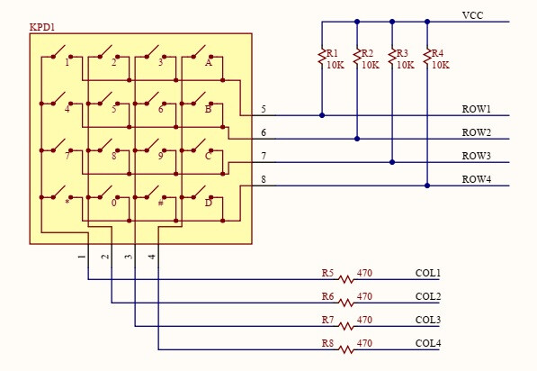

鍵盤 Pmod 採用行/列矩陣電路,以減少使用所需的 IO 數量。圖 3 展示了 Pmod 相關電路的原理圖(Digilent 錯誤地標註了第 4 行的開關名稱)。
圖 3. 鍵盤 Pmod 電路
偵測單鍵按下
當沒有按鍵按下時,行輸出會透過 10kohm 電阻上拉至邏輯高電位。單鍵按下會在行的 10kohm 電阻和所連接列的 470ohm 電阻之間形成一個分壓器。如果 FPGA 將列拉低,則行輸出將降至邏輯低閾值電壓以下,並被 FPGA 讀取為「0」。透過讀取行資料並逐一將列拉低來確定按下了行中的哪個鍵,可以可靠地偵測單鍵按下。
即使只有一個鍵被按下,這種方法也能可靠地偵測到按下了某個鍵。
但是,仍需要採取其他措施來消除同時按下多個按鍵時可能出現的誤報和漏報偵測。
偵測同時按下兩個按鍵
上述單鍵按下方法也能偵測到大多數雙鍵按下情況,但並非全部。如果僅按下兩個按鍵,且這兩個按鍵不在同一行,則該方法能夠可靠地偵測到雙鍵按下。
假設同時按下同一行中的兩個按鍵。由於 FPGA 將其中一列的 470ohm 電阻設定為高電平,因此該列的 470ohm 電阻與此行的 10kohm 電阻並聯。這會改變分壓器電路,使行輸出不低於邏輯低閾值電壓,因此 FPGA 輸入會錯誤地讀取沒有按鍵按下的情況(對於這兩個按鍵,均為假負性)。
鍵盤 Pmod 控制器可以解決此雙鍵按下問題。它透過同時將同一行中的兩列拉低來檢查是否同時按下了這兩個按鍵。圖 4 展示了最終的電路。如果兩個按鍵都按下,行輸出將低於邏輯低電壓閾值。請注意,如果單獨按下其中一個按鍵,行輸出也會變成低電位。因此,只有當單鍵按下方法未單獨偵測到任何按鍵時,鍵盤 Pmod 控制器才會將結果視為雙鍵按下。
圖 4. 一行兩列拉低
消除誤報和誤報
如果同時按下三個或更多按鍵,上述方法將變得不可靠。問題在於電阻通常會並聯連接。許多此類組合會導致誤報或誤報結果,因為它們會大幅改變分壓器電路。
在對每個單鍵和雙鍵按下場景循環遍歷列並輪詢行之後,鍵盤 Pmod 控制器會計算在該輪詢週期內偵測到的按鍵次數,然後再輸出結果。如果按下了兩個以上的按鍵,則所有結果都值得懷疑且不可靠,因此不會接受或輸出任何結果。
透過這種方式,所有輸出值都是確定可靠的按鍵。如果同時按下了兩個以上的按鍵,則所有按鍵都會被視為操作員錯誤而被忽略,因為這樣就無法可靠地確定哪些按鍵被按下了,哪些按鍵沒有被按下。

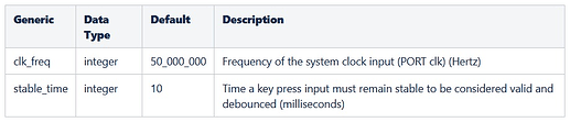

配置控制器
透過設定 ENTITY 中的 GENERIC 參數來配置 Keypad Pmod 控制器。表 1 列出了這些參數。
表 1. 通用參數說明
