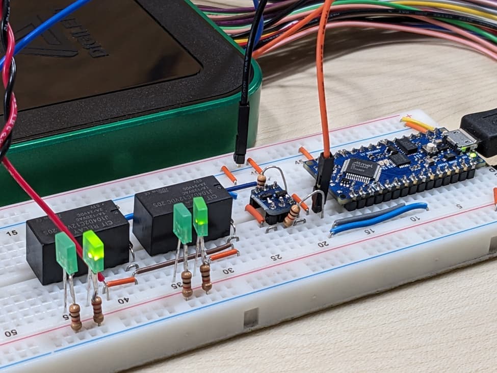

我們可以使用脈寬調變 (PWM) 驅動器來驅動直流控制繼電器接觸器,從而節省能源。使用這種簡單的技術,繼電器的功耗可以輕鬆減半。本文將簡要介紹繼電器,並展示如何使用微控制器(例如圖 1 所示的 Arduino Nano Every)實現 PWM 驅動訊號。
圖 1:Arduino Nano Every 評估板、MOSFET 驅動器和繼電器的圖片,背景為 Digilent Analog Discovery。

典型的繼電器規格書包含大量對我們的 PWM 技術有用的信息。本例中,我們將重點放在圖 1 所示的 CIT 繼電器和開關 J104D2C12VDC.20S。相關的靜態規格如下:
  • 12 VDC coil, 200 mW, and 720
  • 9.00 VDC pick-up voltage (75% rated voltage)
  • 1.2 VDC release voltage (10% of rated voltage)
  • “The use of any coil voltage less than the rated coil voltage may compromise the operation of the relay.”
遺憾的是,規格書中並沒有指定動態觸點閉合速度。但是,如圖 2所示,這很容易透過經驗確定。在本例中,我們觀察了微控制器指令訊號(橘色)及其相關的繼電器驅動電流(藍色),它們流過一個小的分流電阻。可以觀察到,電流在大約8 ms後達到穩定狀態(完全導通)。 5.5 毫秒時的電流驟降與電樞運動及氣隙減小所引起的磁特性變化有關。請參閱前面提到的關於繼電器磁場行為的文章。
技術提示:靜態和動態這兩個術語的區別對於將 PWM 技術應用於繼電器至關重要。靜態描述的是靜止的物體,而動態描述的是運動的物體。例如,靜態 12 VDC 線圈的規格以及功率、電流和線圈電阻,可以透過電路理論課程學到的基本歐姆定律輕鬆計算出來。諸如初始電流變化之類的動態關係需要額外注意。如圖2所示,我們看到,除了 8 到 10ms 之間的短暫時間外,電流是動態的(始終在變化)。繼電器機械閉合時間也被視為這種動態關係的一部分。此時,閉合時間主要由 LR 時間常數決定。

Arduino 微控制器程式碼實現繼電器 PWM 驅動訊號
Arduino PWM 繼電器控製程式碼如下所示。此程式碼控制兩個繼電器,如圖 1 所示,每 500ms 執行一次開啟或關閉操作。程式碼相對簡單。首先執行 digitalWrite() 函數,持續 10ms,然後執行 analogWrite() 函數,持續繼電器啟動的剩餘時間。這 10ms 的時間允許繼電器電流完全閉合併達到穩定狀態。然後啟動 PWM 函數,使繼電器保持在閉合位置。
