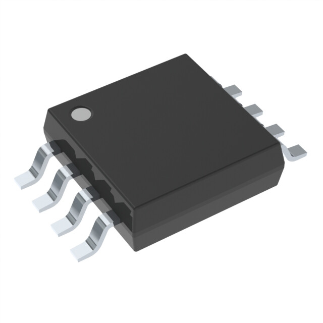

• Available in 8-Pin SO (150 mils), 8-Pin µSOP, and 3-Pin TO-92 Packages
Un total de 3 sensores de temperatura Analog Device DS18B20 fueron usados en este demo en el formato físico TO-92 mostrado a continuación

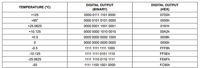

La funcionalidad principal del sensor de temperatura Analog Device DS18B20 es directamente medir la temperatura y reportarla digitalmente en la linea 1-Cable. La resolución del sensor de temperatura es configurable por el usuario entre 9, 10, 11 o 12 bits (Registro de Configuración), correspondiente a incrementos de 5°C, 0.25°C, 0.125°C, y 0.0625°C, respectivamente. La resolución cuando se inicialmente se prende el sensor es de 12-bit. El sensor de temperatura DS18B20 provee la data de la temperatura en unidades de grados Celsius; para aplicaciones que requieran unidades en Fahrenheit, una tabla de conversión o rutina de conversión es necesaria, La temperatura esta almacenada en formato de complemento de 2 de 16-bit extendidiendo el signo (16-bit sign-extended two’s complement) en los registros de temperatura como se muestra en la siguiente tabla,

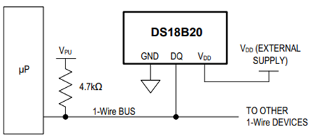

El sensor de temperatura Analog Device DS18B20 se puede alimentar como tradicionalemente se hace, con una fuente de potencia externa conectandose al pin VDD como se muestra en el próximo diagrama de bloque si es necesario,

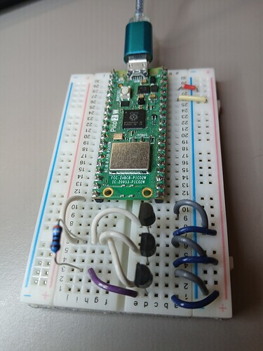

La siguiente configuración fue usada en este demo con la Raspberry Pico 2 W, provee 3.3 V via Pin 36, referencia “ground” via Pin 38, los 3 sensores de temperatura Analog Devices DS18B20 y una resistencia de pull-up en la linea de 3.3 V en el GPIO 15 (Pin 20) como parte de la linea de data en 1-Cable,
Un total de 3 sensores de temperatura Analog Devices DS18B20 comparten la linea 1-Cable para demonstrar la capacidad de comunicar data concurrentemente. Una plataforma de Raspberry Pico 2 W fue usada con una máquina de estados finitos PIO en el archivo onewire_library.pio para crear un protocolo de comunicación especializado de 1-Cable y accesado por la aplicación usando C SDK. Aqui esta el archivo onewire_library.pio que define la máquina de estados finitos PIO usada en este demo,
