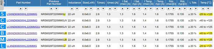

如果您想了解 TAIYO YUDEN 電感器 NRS6028T220MMGJ 和 NRS6028T220MMGJ8 之間的區別,請參考以下資訊:
NRS6028T220MMGJ 和 NRS6028T220MMGJ8 的主要差異在於工作溫度範圍和建議應用。
NRS6028T220MMGJ 的工作溫度範圍為 -25°C 至 +125°C,適用於行動裝置或 international Class I or II 醫療設備等通用設備。
NRS6028T220MMGJ8 支援 -40°C 至 +125°C 的更寬溫度範圍,建議用於電信基礎設施、工業應用或 international Class III 醫療設備。
