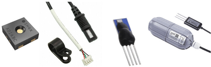

濕度感測器的類型眾多具有不同特性
濕度感測器的類型相當多樣,也各自有不同的運作特性,以下將為您介紹一些常見的濕度感測器類型與運作原理。
1. 電容式濕度感測器
電容式濕度感測器是基於電容變化來測量濕度,這種類型的感測器通常精確度較高,並且對溫度的變化相對不敏感,常見的電容式濕度感測器會採用濕敏電容來進行濕度感測。
一些電容式濕度感測器能夠同時提供溫度和濕度的測量,這使其成為多功能感測器,能夠同時監測環境的濕度和溫度。
隨著技術的進步,電容式濕度感測器變得越來越小型化和整合化,這使得它們更容易整合到各種應用中,如行動裝置、智慧家庭裝置等。很多電容式濕度感測器可提供數位輸出,這使得數據的讀取和處理更加方便,並且與微控制器或其他數位系統更容易整合。
