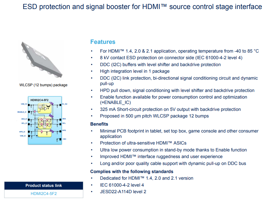

Video Booster 芯片,老板要求在PCB上扩展安装,接口类型为HDMI。
求芯片Part Number, 生产厂家Manufacture Number等信息

你看看 ST 的 HDMI2C4-5F2 是否合適?

HDMI2C4-5F2為表面黏著12-UFBGA、WLCSP封裝類型。
有關原理圖和 PCB 佈局範例,請參閱以下文件的第 16-17 頁:
https://www.st.com/resource/en/application_note/an5121-hdmi-esd-protection-and-signal-conditioning-products-for-stbs-stmicroelectronics.pdf
此外,還有 WLCSP 封裝的焊接指南。
Description of WLCSP for microcontrollers and recommendations for its use (st.com)

关于这个芯片,有没有来自厂家的schematic原理图?它是采用Ball Grid Array ( BGA) 封装吗?有没有那种带lead(管脚)的芯片
关于原理图,我上面发给你了。
是的,HDMI2C4-5F2 是Ball Grid Array (BGA) 封装。 您可以在我们的网站上查看封装类型:
抱歉,我们无法提供其他封装类型建议。
