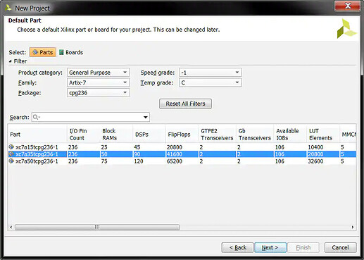

您需要篩選並選擇適合您專案的特定零件編號。您可以實際讀取晶片上的標記或參考主機板文件來找到其零件編號。對於 Basys 3 來說,它是主機板上的 Artix-7 晶片,顯示的過濾器將幫助您找到突出顯示的正確裝置。選擇正確的設備後,按「下一步」按鈕繼續。
點擊「完成」按鈕,Vivado 將按照指定繼續建立您的專案。

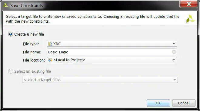

約束文件創建
確保在「儲存約束」彈出視窗中選擇了顯示的選項,並且為了方便後續操作,在「檔案名稱」中輸入「Basic_Logic」。完成後點選「確定」按鈕。
通常,只要有效,您可以為「檔案名稱」輸入任何您喜歡的內容,而且它當然不需要像本例一樣與您的 VHDL 檔案名稱相匹配,但請務必確保其中沒有空格!
可以透過雙擊「來源」視窗的「來源」子標籤中的約束檔案來檢視和手動編輯約束檔案。打開它進行查看,但暫時不要對其進行編輯。

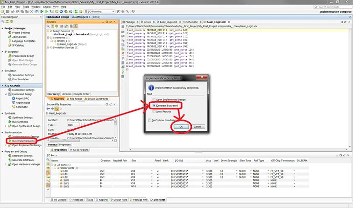

綜合與實施
現在點選 Flow Navigator 的合成階段下的「運行合成」。Vivado 需要一些時間才能完成。如果出現「合成完成」彈出窗口,請選擇「運行實施」選項並點擊「確定」按鈕。如果沒有,您可以在綜合完成後點擊流程導航器的實施階段下的「運行實施」。Vivado 仍需要一些時間才能完成。
程式設計和偵錯
產生位元流
如果出現「實施完成」彈出窗口,請選擇「產生位元流」選項並按一下「確定」按鈕。如果沒有,您可以在實作完成後按一下 Flow Navigator 的程式設計和偵錯階段下的「產生位元流」。
