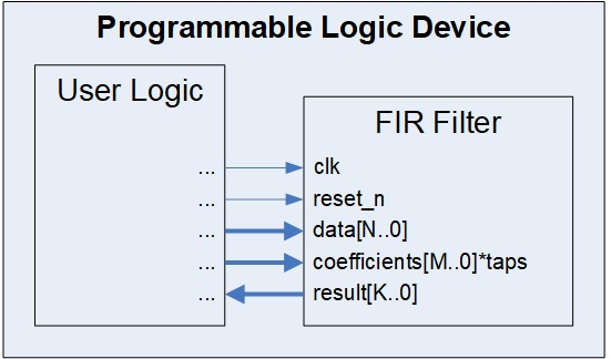

本文詳細介紹了一個用 VHDL 編寫的用於 FPGA 的 FIR 濾波器電路。此元件透過平行介面從使用者邏輯讀取數據流和濾波系數,並輸出濾波結果。此電路使用 Quartus Prime 17.0.0 版本設計。資源需求取決於具體實現。圖 1 展示了整合到系統中的 FIR 濾波器的典型範例。
圖 1. 範例實現

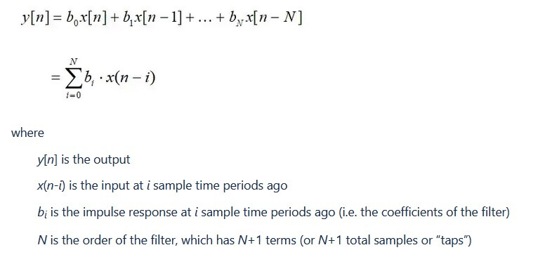

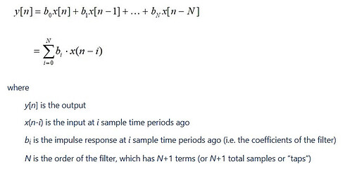

有限脈衝回應(Finite Impulse Response,FIR)濾波器的脈衝回應在有限週期內穩定為零。它們本質上是穩定的,不需要回授。
離散-時間數位化實現的輸出是最近輸入取樣的加權總和。因此,它由卷積計算(Convolution Calculation)定義:

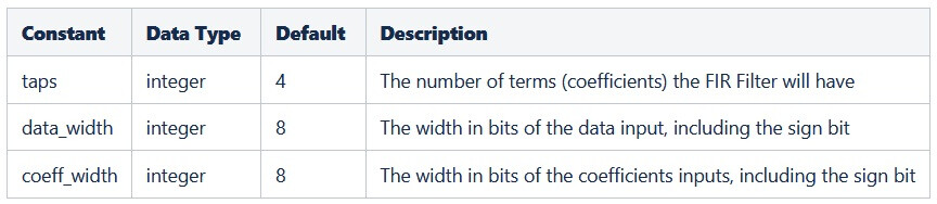

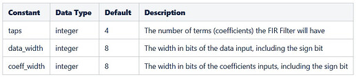

FIR 濾波器的配置是透過設定 types.vhd 檔案中的常數參數來實現的。表 1 描述了這些參數。這些常數用於定義構成連接埠、內部管線和內部數組的數據類型。
表 1. 常數說明
