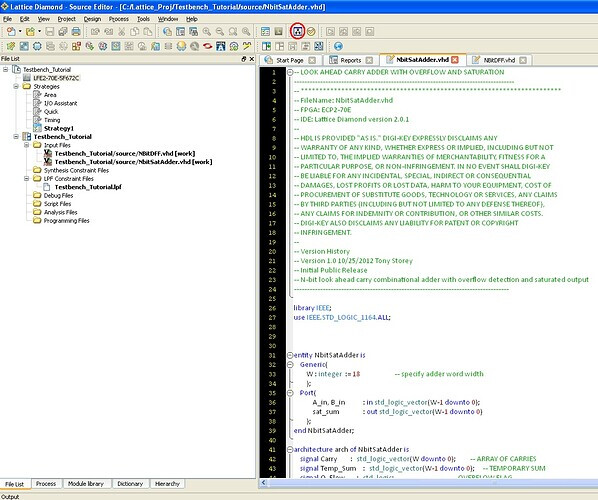

  1. 開發的第一步是啟動 Lattice Diamond 設計軟體,並使用新建專案精靈建立一個新專案。文件 → 創建 → 項目。輸入項目名稱(例如 Testbench_Tutorial)和路徑。
  2. 點選「下一步>」進入「新增來源檔案」視窗。點選「新增來源檔案」匯入在附錄提供的 VHDL 模組。新增 Top_Testbench_Tutorial.vhd、dflipflop_nbit.vhd 和 nbitsatadder.vhd,並勾選「將來源檔案複製到實作目錄」。
  3. 點選「下一步>」進入選擇裝置視窗。輸入以下資訊並點選「下一步>」。
    • 產品系列:LatticeECP2
    • 裝置:LFE2-70E
    • 性能等級:5
    • 封裝類型:FPBGA672
    • 工作條件:商業級
    • 裝置名稱:LFE2-70E-5F672C
  4. 確保設定正確,然後點擊「完成 > 」。其他 Lattice FPGA 也可以按照相同的步驟操作;只是「選擇設備」視窗中的設定會有所不同。
  5. 在「檔案清單」視窗中,按兩下任何個的 .vhd 檔案即可開啟檢視。環境應該類似下圖 1。
圖 1:Diamond 設計環境

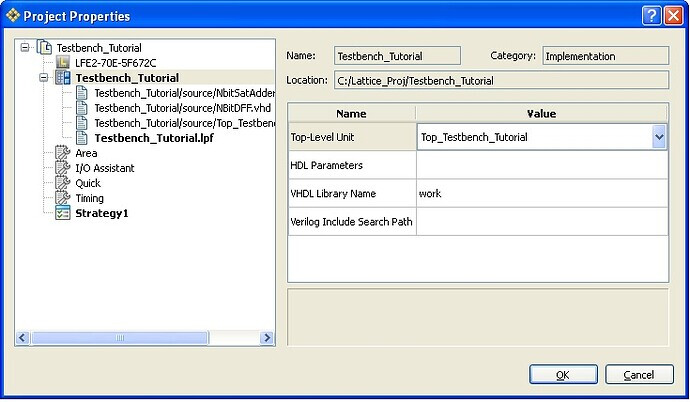

  1. 在檔案清單視窗中,右鍵點選輸入檔案資料夾上一層的活動實作資料夾,然後從彈出式選單中選擇「屬性」。
  2. 在「專案屬性」對話方塊中,確保項目已被反白顯示,並在「頂層單元」的值儲存格中選擇「Top_Testbench_Tutorial」。此文件可能需要手動輸入。如下圖 2 所示。
圖 2:項目屬性視窗

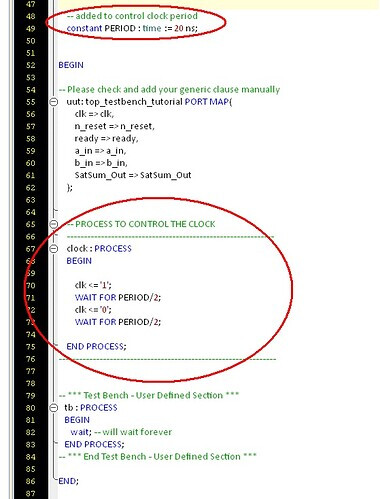

  1. 在「PORT MAP(」上方的「BEGIN」語句之前插入以下內容:
• constant PERIOD : time := 20 ns;
在「tb:PROCESS」之前插入以下 VHDL 來控制時脈:
• clock : PROCESS
• BEGIN
• clk <= ‘1’;
• WAIT FOR PERIOD/2;
• clk <= ‘0’;
• END PROCESS;

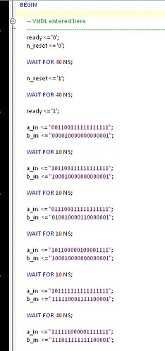

  1. 在 BEGIN 和等待語句之間的「tb:PROCESS」中輸入以下 VHDL 來驅動輸入埠:
• ready <= ‘0’;
• n_reset <= ‘0’;
• WAIT FOR 40 NS;
• n_reset <= ‘1’;
• WAIT FOR 40 NS;
• ready <= ‘1’;
• a_in <= “001100111111111111”;
• b_in <= “000010000000000001”;
• WAIT FOR 10 NS;
• a_in <= “101100111111111111”;
• b_in <= “100010000000000001”;
• WAIT FOR 10 NS;
• a_in <= “011100111111111111”;
• b_in <= “010010000110000001”;
• WAIT FOR 10 NS;
• a_in <= “101100000100001111”;
• WAIT FOR 10 NS;
• a_in <= “101111111111111111”;
• b_in <= “111110001111100001”;
• WAIT FOR 40 NS;
• a_in <= “111111000001111111”;
• b_in <= “111011111111100001”;
• WAIT FOR 40 NS;
• a_in <= “001111111111111111”;
• b_in <= “101001100011100001”;
• WAIT FOR 40 NS;
• a_in <= “001111110000110011”;
• b_in <= “001011111111100001”;
• WAIT FOR 40 NS;
• a_in <= “100000111111111111”;
• b_in <= “111101101111100001”;
• WAIT FOR 40 NS;
• a_in <= “000000000000001111”;
• b_in <= “011010000011100110”;
  1. 程式碼應按照下面的圖 6 和圖 7 所示輸入。
圖 6:修改後的測試台,新增了時脈流程
圖 7:新增測試向量的修改後的測試台
