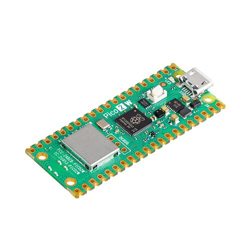

R-Pico 2 W Wireless Access Point (Controlar su Máquina de café, Lámpara, etc. con SSR, Relay)
En el previo artículo hemos ilustrado como configurar un acceso directo inalámbrico (como un WiFi hotspot) donde una computadora, célular o laptop se puede conectar, para controlar el estado de un LED verde en la Raspberry Pico 2 W sin ninguna conección a el típico “LAN WiFi router” en el medio desde un “browser”. Con solo unas simples modificaciones, del código que se mostró en el artículo anterior, se puede controlar directamente con WiFi por ejemplo una máquina de café, una lámpara, etc. desde un cliente HTTP. Dependiendo del artefacto eléctrico que se desea controlar. DigiKey tiene muchas opciones para su diseño eléctrico tales como,

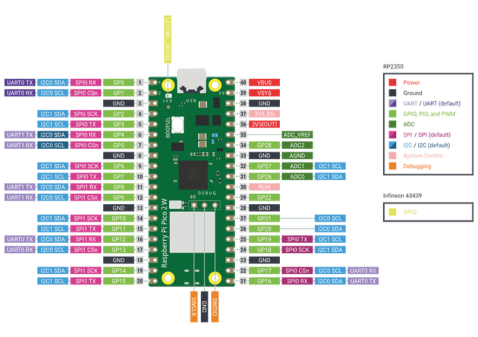

Se adaptan como sea necesario (este es el mensaje en formato HTML que se presenta al usuario y se puede cambiar como sea necesario tal como Maquina_de_Cafe, Lampara, Abanico, etc) y se usa un terminal GPIO (GP) en el código C que se desea. La siguiente referencia se puede usar para determinar los GPIO disponibles en la plataforma,
Se añade la libreria de GPIO del C SDK en la aplicación y se usa la función correspondiente para incializar el puerto seleccionado usando el previo diagrama. Se modifica la siguiente parte del código en el previo artículo, y se añade la función de control de GPIO en el código para cambiar el estado de la linea discreta de control. (la función de control del LED verde se puede mantener como un indicador visual en la plataforma),
