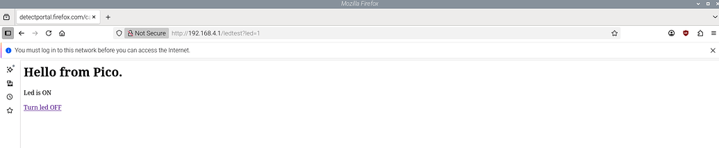

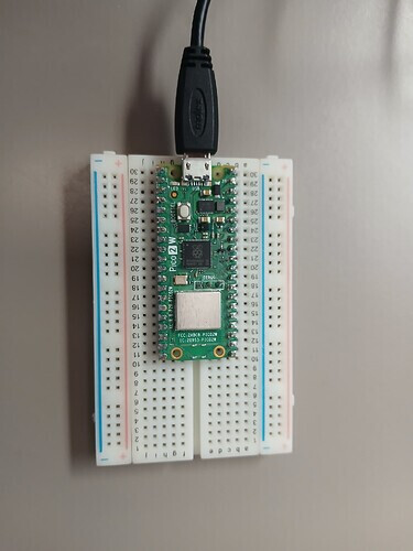

R-Pico 2 W Wireless Access Point (Controlando IoT LED)
En este artículo, vamos a describir como configurar la Raspberry Pico 2 W como un punto de acceso inalámbrico conocido como “wireless access point” o “WiFi Hotspot” en 2.4GHz IEEE 802.11n standard con el SDK en C. Este artefacto usa un sérvidor con el protocolo conocido como “Dynamic Host Control Protocol (DHCP)” para asignar una dirección de internet de la red local (LAN) conodico como “IP address” a el cliente (usando un célular o laptop) que se conecta al mismo directamente como si fuera un “Wi-Fi router”.
Este artículo asume que se ha instalado el SDK de C en la computadora. Primeramente, se procede a compilar el código en C que se muestra a continuación,

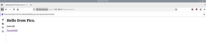

Este programa crea un sérvidor DHCP donde asignará un IP address al cliente y también tiene un simple HTTP server vía TCP (connection-oriented protocol). En este caso el usuario puede controlar un LED verde en la plataforma de Raspberry Pico 2 W. Después de construir el projecto, se procede a conectar la Raspberry Pico 2 W por el cable de USB, se carga el programa.
picow_access_point_background.uf2 (675 KB)
en la Raspberry Pico 2 W como sigue,
digikey_coffee_cup # picotool load picow_access_point_background.uf2
Después que el “firmware” se haya cargado a la Raspberry Pico 2 W, se procede a conectarse desde la laptop o celular, etc que esté disponible, via el WiFi “HotSpot” llamado picow_test usando los siguientes credenciales:
login: picow_test
password: password
Después de que la conección está establecida, se procede a abrir un “browser” de su preferencia con la direccion mostrada aquí,
Este sérvidor es generado por la kit de la Raspberry Pico 2 W y permite al usuario ver el estado del LED verde (Préndido o Apagado) y también controlarlo. Por favor proceda a cambiar el estado del LED oprimiendo el enlace Turn led ON, y después de un retraso, el LED verde en la plataforma se prende y el sérvidor HTTP vía TCP (puerto 80) va a cambiar el estado de LED que se ve en el “browser”,
Repita cuantas veces sea necesario, y se demuestra como se controla el LED verde de la Raspberry Pico 2 W vía su “wireless access point” (similar a un mini router) desde el cliente que se conecta va el “browser”. Otras Raspberry Pico 2 W se pueden conectar vía este método de “wireless access point” sin tener que usar un “router” en el medio. En este caso, el cliente que usa HTTP está directamente conectado a la Raspberry Pico 2 W vía WiFi. También otros “wireless access poiints” se pueden crear solamente cambiando el nombre y el contraseña si es necesario, como por ejemplo así como se muestra a continuación en el código en C,
